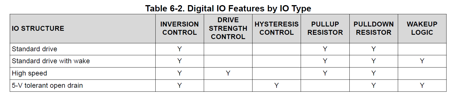

为了节省 MSPM0 的功耗、用户希望具有多达 3 个带外部上拉电阻器的开漏输出引脚。
1) 用户可以使用 PA0 和 PA1、其中未连接内部上拉电阻器。 对吗?

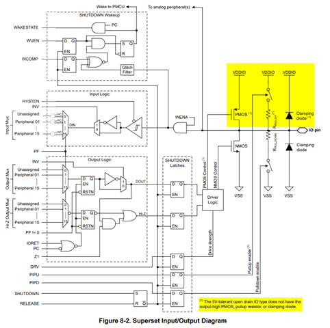

2) 但他们仍然需要第 3 个引脚。 软件一致能否将标准驱动 IO 引脚用作开漏输出引脚?
(需要 3.3V。 无需 5V 电压。)
    尊敬的 Wayne:
    1. 是的、这是正确的、开漏引脚没有内部上拉电阻器
    2. 是的、您可以将 SDIO 引脚配置为具有开漏功能。 您可以在 SysConfig 中通过启用来轻松完成此操作  高阻抗 的 数字 IOMUX 特性
