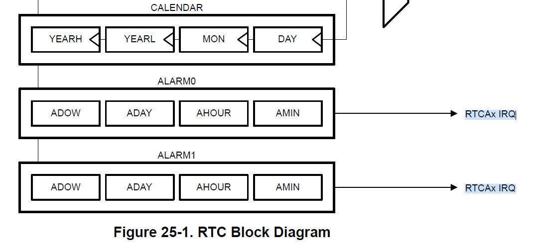

您好专家
客户要求他们需要使用 RTCAx IRQ、如数据表中所示、器件可以直接触发 IQR、但根据客户测试、 RTCAx IRQ 包含在 LFSS_IQR 中。
支持需求:您可以分享 LFSS_IQR 中断向量吗?我在 TRM 中似乎找不到它。
Joe
    您好 Joe、
    TRM 中的表 25-6 显示了 LFSS IIDX 寄存器的位字段说明。 这将包括表示 RTC 挂起中断的位。 表 25-8 将显示 RIS 字段。
    Brian
