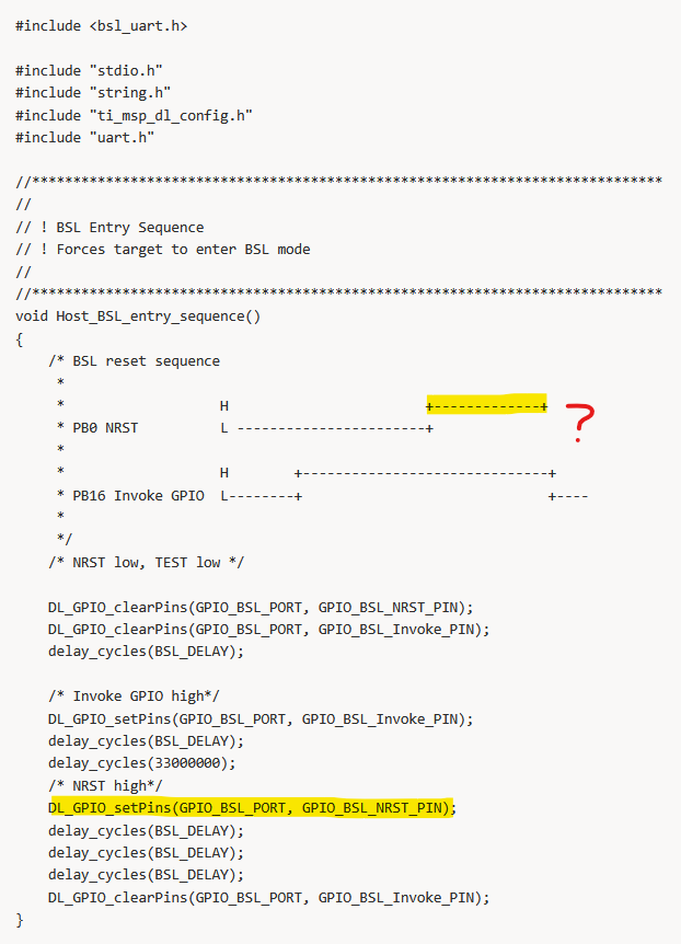

您好、
在 SDK 示例的以下快照中、我没有看到主机在将目标的 NRST 引脚置为有效后将其释放回低电平。 这不是必要的吗?
谢谢您、
李庆宰
    您好、
    将 NRST 置为有效 是指将其设置为低电平、而不是高电平。 上述代码用于生成将 GPIO 调用用于 BSL 的序列。  NRST 从低电平设置为高电平会使复位生效、并且必须 在此期间将调用 GPIO 引脚保持为高电平、以便可以进入 BSL。
    彼得
    您好、Peter:
    那么、为了将目标置于 BSL 模式、我对主机操作(如下所述)的理解是否正确?
    1.将目标的“NRST"引“引脚下拉至低电平。
    2.在“NRST"引“引脚仍被拉至低电平时将“调用 GPIO“引脚置为有效。
    3.将“NRST"引“引脚恢复为高电平。 (此时,目标将已进入 BSL 模式。)
    4.将 “调用 GPIO“引脚恢复为低电平。
    谢谢您、
    李庆宰
    是的、是这样。
    基本目的是确保在上电后使调用 GPIO 引脚保持为高电平、以便可以进入 BSL。
