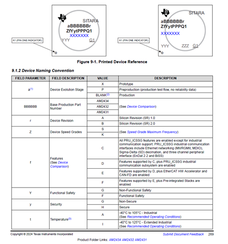

大家好、我们在 ind_comms_sdk_am243x 中使用 AM243 与 EtherNet/IP 适配器示例。
我们是需要商业用途许可证、还是可以使用 SDK 中的栈?
给你加油!
    您好、Michael:
    是、您可以将 TI 网站上提供的标准 SDK 用于商业用途(请确保为您的产品选择正确的 AM243x 芯片型号 F)。
    如果您需要其他功能或持续维护支持、请联系您的 TI 销售代表以获取更多详细信息。
    为了便于您参考、我提供了以下器件命名约定(有关全面信息,请参阅官方器件数据表)。
    Pourya
