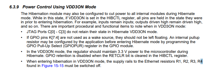

您好:
MSP432E401Y 以 VDD3ON 模式进入休眠模式、但测量 GPIO 时、发现没有保留任何 GPIO 状态。 技术参考手册中明确指出、如果使用 VDD33ON 模式、则应该是这样。 您能帮帮吗? 设计中未使用以太网。 image.png
    经过进一步调查、发现只有 GPIO PL6 和 PL7 在进入休眠模式后不能保持其 OLD 状态。 有人可以帮忙吗? 为了使这项工作发挥作用、是否需要采取具体措施?
