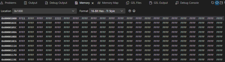

尊敬的专家:
我使用 MSPM0G3507、

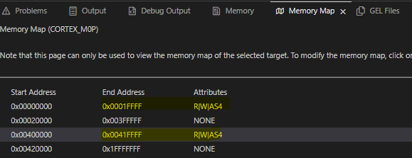

问:是否可以在“View">"Memory"下“下直接“直接在“在 CCS 中写入?
我将 mspm0g3507.gel位于中的修改C:\ti\ccs2020\ccs\ccs_base\emulation\gel为设置0x1000~0x1FFF和0x400000~0x41FFF|r|w|AS4。 此外、我已将.cmd 文件设置为 RWX。
是否需要配置任何其他设置?

    您不能 从存储器视图直接写入闪存。 更新此内存的唯一方法是 从文件中导入数据。 但您可以修改已从“Memory"视“视图中分配的 SRAM 存储器。

    导入失败。 我是否错过了任何设置? 我正在尝试导入以下文件。 ​​刷新屏幕后、这些值也不会改变。 SRAM 值​​可直接更改、也可通过导入更改。
    e2e.ti.com/.../0x1000.txt  e2e.ti.com/.../0x400000.txt

    在项目->属性->调试->类别:MSPM0 闪存设置中:将擦除方法更改为仅擦除必要的扇区。 同时确保您导入的文件长度可以被 8 整除。
    进行这些调整时、我能够加载您提供的文件。
    Brian
    您好、Brian、
    感谢您的支持。
    我自己确认了这一点。  GEL 和.cmd 的默认设置似乎没有问题。
