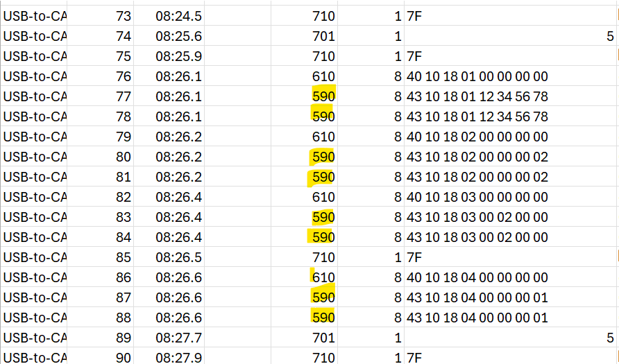

我们有一个基于 CAN 的系统、其中包含一个主节点和多个从节点。
,我们联系了 具有相同节点 ID 的两个节点 和两个节点也以相同的方式响应  SDO 数据
在这种情况下、我们的主设备应检测重复的节点并做出必要的决策。
然而、我们面临一个问题:
当两个节点尝试同时向主器件的请求发送 SDO 响应帧时、 我们可以在 CAN 总线上仅看到一个 SDO 帧(监听器日志)
第二个节点的响应永远不可见。
您能否解释一下、为什么即使有两个节点正在响应、总线上也只观察到一个帧?
对于容差: image.png

    您好 Prajesh、
    MSPM0 是否作为 CAN “主器件“或“从器件“工作?
    根据您的描述、您在中只看到一个从器件响应帧 CAN BUS 对吗? 因此、问题是您无法在总线上观察到所需的两个从器件响应帧。
    我认为、两个从节点具有完全相同的 ID 和数据内容、如果它们同时响应 CAN 主节点消息、则可能在总线中仅显示一帧。

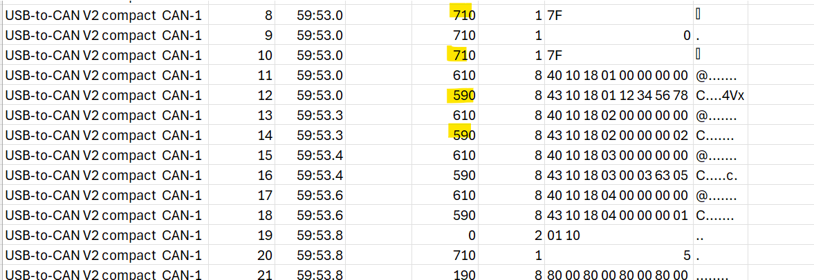

    我建议进行以下测试:
    • 使用不同的 ID 设置两个从节点、以检查从节点本身是否正常工作。
    • 设置具有相同 ID 的两个从节点、并为其中一个从节点添加小延迟。 然后观察总线波形。
    使用不同的 ID 设置两个从属节点,以检查从属节点本身是否工作正常。
    对于不同的从站 ID、从站节点运行良好。
    -设置两个具有相同 ID 的从属节点,并为其中一个从属节点添加一个小延迟。 然后观察总线波形。
    通过在其中一个从节点中添加小延迟、它会按预期工作、显示两个 ID 相同的节点数据、如第二个图中所示。
    此外、我注意到的一点是、当一个电路板上 SDO 子索引的数据略有变化并使另一个电路板数据保持不变时
    然后、仅显示特定的子索引数据、两个节点的 ID 相同。
    如下图所示、来自两个相同 ID 节点的最后第 4 个子索引回复。
    您好 Prajesh、
    您能否检查所显示的数据是否是  值较小的节点数据?
    我认为这可能是由于两个节点都响应了 CAN 主设备造成的。 在之前的测试中、由于它们具有完全相同的内容、因此在总线上只观察到一条消息。
