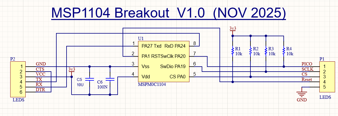

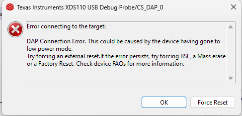

我尝试使用 MSPM0C1104 编程器对采用 SOT23-8 封装的 MSPM0C1104SDDFR 进行编程。
我在尝试使用 Code Composer 对器件进行编程时遇到此错误。
我在 Launchpad 和分线板之间连接了四根线。
GND、复位、SWDIO、SWDCLK。
我无法编程“全新“部件。
这是原理图。
    您好、Steven、
    首先、请检查您的硬件连接是否正确。 您在“SWCLK"行“行标记“PICO",“,在、在“SWDIO"行“行标记“SCLK"。“。 请确认您在进行编程时是否为 M0C 提供 3V3。
    在我们的 TRM 中、我们提到:“ SWDIO 线上的上拉电阻和 SWCLK 线上的下拉电阻的主要用途是在未连接调试探针时将 SWD 引脚置于已知状态。 Arm 建议最小电阻为 100kΩ。 内部上拉/下拉电阻满足此要求、因此 SWD 接口的正确运行不需要外部电阻。“ 因此、我认为您无需在 SWCLK 和 SWDIO 上添加外部上拉电阻、尤其是 SWCLK。
    还请尝试恢复出厂设置。

    编程时、我有以下连接:
    P1 - PA27 — 悬空。
    P2 - PA1 - RST — 连接至 LaunchPad 上的 RST。
    P3 - VSS — 接地 0V
    P4 - Vdd - 3V3
    P5 - PA0 — 悬空
    P6 - PA19 — 连接到 LaunchPad 上的 SWDIO。
    P7 - PA20 — 连接到 LaunchPad 上的 SDCLK。
    P8 - PA24 — 悬空。
    我移除了所有电阻。
    我在文档中看到了对引导模式引脚的引用、但在 SOT23-8 封装上找不到分配。
    如何恢复出厂设置?
    您好、Steven、
    有关如何恢复出厂设置的信息、请参阅随附的幻灯片。  e2e.ti.com/.../MSPM0_5F00_Unlock-device_5F00_factory-reset.pptx
    如果这毫无意义、您可以尝试在 SWDIO 线上添加一个关于 100Ω 的串联电阻器。
