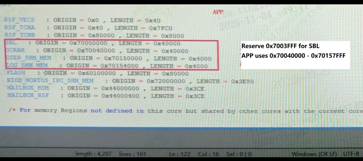

美好的一天! 我向客户询问 OCSRAM 问题。 在其应用中、AM261 在 QSPI 模式下运行。
  1. 现在客户发现他们的 SBL 和应用占用 SBL 和 APP 的 OCSRAM.Address 0x70040000-0x70071FFF 重叠的相同部分。 客户想知道 SBL 和 APP 使用相同的 RAM 地址时是否存在风险。 IMG_0721.jpegIMG_0722.jpeg
  2. 客户想知道 OCSRAM 与外部闪存的地址如何匹配? 例如、如果客户想要将变量固定到外部闪存的 0x1000 地址中、哪个地址应该在 OCSRAM 中分配?
Kita
    现在、客户发现他们的 SBL 和应用程序占用 SBL 和 APP 的 OCSRAM.Address 0x70040000-0x70071FFF 重叠部分。 客户想知道 SBL 和应用使用相同的 RAM 地址时是否存在风险。
    尊敬的 Kita:
    否、这是安全和预期行为。  仅在加载 HSMRT 后、才将应用程序从闪存置于 RAM 中。 通过“加载 HSMRT“、意味着将 HSMRT 固件从 OCRAM 置于 HSM_RAM 中。 因此、覆盖这应该不是问题。

    客户使用此方法进行了测试 、以修复 RAM 上的变量。
    现在、他们想修复 RAM 0x70002100 上的结构。 从.map 客户可以看到此结构是 在 RAM 0x70002100 上固定的。 但根据生成的 tiimage、这是 0x7C9 闪存地址上的固定值。 客户还尝试使用 ospi 函数来读取此闪存地址 0x7C9、它也可以与客户修复的结构相匹配。
    因此、客户想知道 RAM 地址 (0x70002100) 和闪存地址 (0x7C9) 之间的关系。 如何计算特定 RAM 地址上固定的变量的闪存地址?
    Kita
    嗨、当同一个变量复制到内部存储器时、为什么他们要从闪存读取变量?
    您好、Sannmveg:
    因为客户希望将其软件版本信息存储在 RAM 和闪存的固定地址中。 如果 MCU 出现故障、则可以使用其他器件读取闪存地址、直接确认软件版本。
    Kita
    在这种情况下、计算地址然后从闪存读取将不是一种稳定的方法。 这是因为、闪存中的地址可能会随每个构建而变化。 更好的方法是 在闪存中显式修复变量的地址、同时修复 RAM 中的地址。
    我认为客户可以使用  在链接器文件中指定加载和运行地址。
