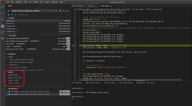

现在、客户正在使用 tsense 演示进行温度管理。 他们面临以下问题:
a.  只有十个通道 0 可以使用 0x54 对固定值进行采样、其他 3 个通道没有值。 您能说出原因吗?

    ]只有十个通道 0 可以使用 0x54 对固定值进行采样、其他 3 个通道没有值。 您能说明原因吗?
    不可以、  可以使用全部 4 个 TSENSE、但如 TRM 中所述、建议使用 TSENSE0 和 TSENSE1、以获得更准确的结温读数。  我不确定您指的是什么 0x54。 如果需要、请使用以下 SDK 示例作为 TSENSE 配置参考。

    尊敬的 Kita:
    software-dl.ti.com/.../quote]

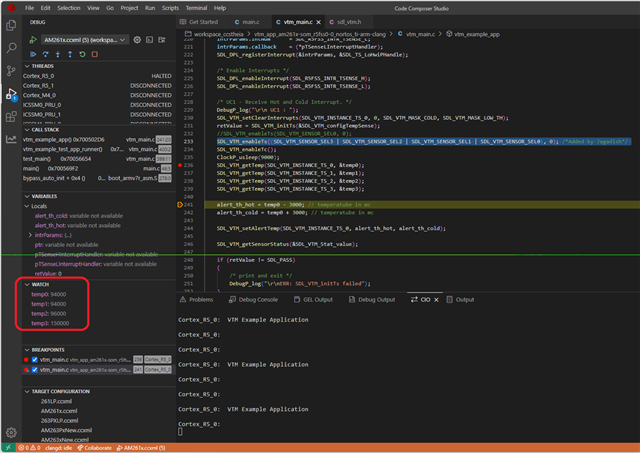

    我建议您在此示例中进行小幅代码修改、以从所有传感器获取温度。
    在下面突出显示的行中、即使我们尝试从所有传感器获取温度、我们也仅选择 TS0 进行选择。
    因此、我建议您在代码中将上面突出显示的行替换为下面的行、以获取所有传感器的温度。
    以下是进行此修改之前的温度:
    以下是修改后的温度:
    Jagadish。
