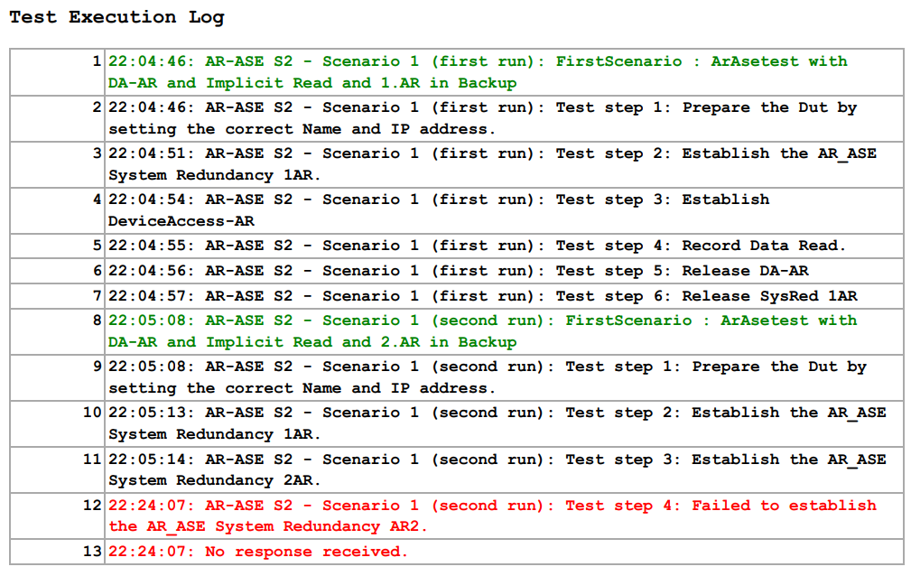

我们的 PN 认证测试存在问题。 我们使用最新版本的 AM243x 工业通信 SDK 11.00.00.13。
我们未通过 AR-ASE S2 — 场景 1-4 (CLRPC) 测试:
测试案例:AR-ASE S2 — 场景 1-4 (CLRPC)
结果:失败
测试用例描述:
此测试涵盖系统冗余 (S2) 中 ARAse 的行为
您能告诉我们在哪里查找问题吗?
谢谢、此致、
Vaclav。
    尊敬的 Vaclav:
    我们的 AM243x_EVM 已通过上述 SDK 的认证、因此可以预期您的器件和/或应用与我们的器件和/或应用不同。 请与我们分享以下信息:
    1.您的应用程序与随 SDK 提供的默认演示应用程序之间有什么区别?
    2. ART 测试报告和追踪失败测试案例的日志
    3.您的 GSDML 文件和 syscfg 文件
    4.测试期间的 UART 终端输出
    Kamil
