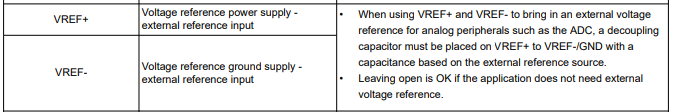

Q1:在内部使用 VREF+/-引脚时、是否仍需要连接去耦电容器 (CVREF)?
根据 数据表 “7.15.2 电气特性“中的注释 (3)、需要连接。
但是、在 MSPM0 G 系列 MCU 硬件开发指南(修订版 C)中、 “表 1-1。 MSPM0G 硬件设计检查清单“、其中指出开路是可接受的。
哪一个是正确的?

    但是、在 MSPM0 G 系列 MCU 硬件开发指南(修订版 C) 的“表 1-1. MSPM0G 硬件设计检查清单“、其中指出开路是可接受的。
    image.png[/报价]
    上述陈述引起了混淆、如果您能更正、我将不胜感激。 (请遵循数据表或删除“打开“等。)

    尊敬的  O.H:
    当然,已经通知给团队,稍后将更新,谢谢!
