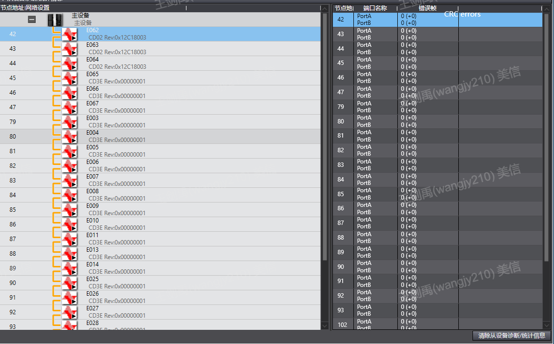

我们发现我们的产品可能会产生更多的 CRC 错误和帧超时。
我们使用带有 26 个驱动器的 Omron PLC、其中 23 个驱动器为 AM2432、其余驱动器为 XMC 4800。 当 enable_multiple_SM_ACCESS_IN_SINGLE_DATARO 为 0 时。 CRC 错误为 0 且持续 12 小时。
CRC 错误也为 0。
如果 enable_multiple_SM_ACCESS_IN_SINGLE_DATARACK 为 1 且测试时间仅为 3 小时、
帧超时为 33 持续 3 小时、
最大 CRC 误差为 42
