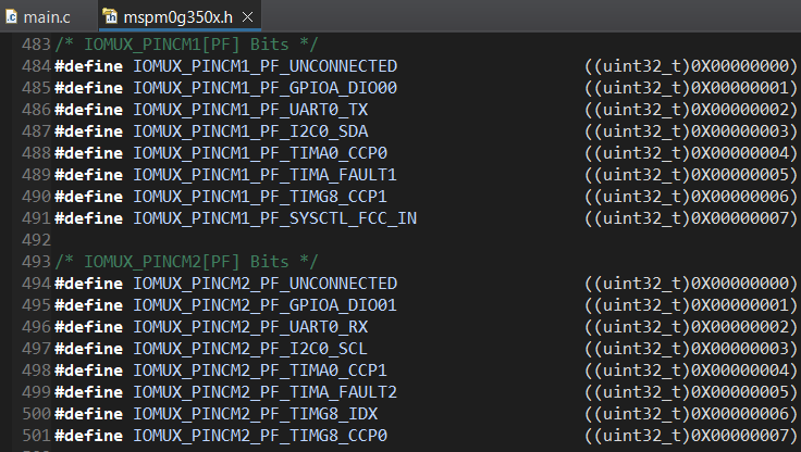

是否有明确指定的所有可能的函数要为 IOMUX PF(引脚功能)设置?
使用 CCS 运行示例并使用反向工程对其进行搜索非常有趣、但我希望可以在数据表中的某处记录所有这些示例。
尤其是我需要找到模拟函数的值。
我看到了数字功能、它看起来很容易找到:

    您好、
    此表仅包含数字函数、因此我在 driverlib 中找到的。
    我还询问了上面标记为红色的模拟功能。
    如您所见、模拟功能在[]中没有数字功能的值:
    您好、
    对于模拟功能、PF 和 PC 应设置为 0
    马修
