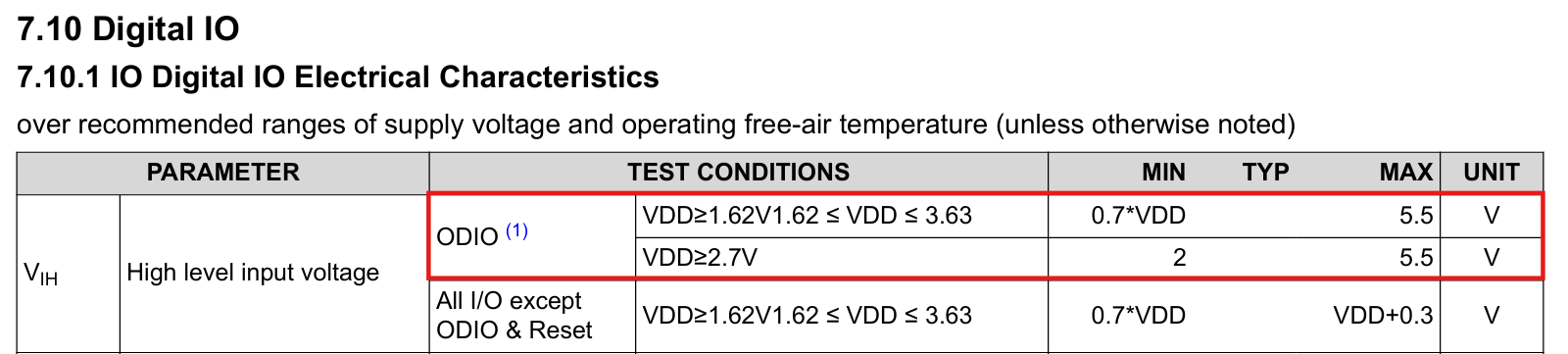

ODIO 的最小 VIH 电压是多少? 如果 VDD 施加 3.3V VDD、则它同时满足>1.62V 和>2.7V。
是 0.7* VDD 还是 2V?
Johnny
    您好 Johnny、
    下面是最新数据表的屏幕截图、可在 TI.com 上找到。
    VDD 为 3.3V 时、最小 VIH 为 2V。
