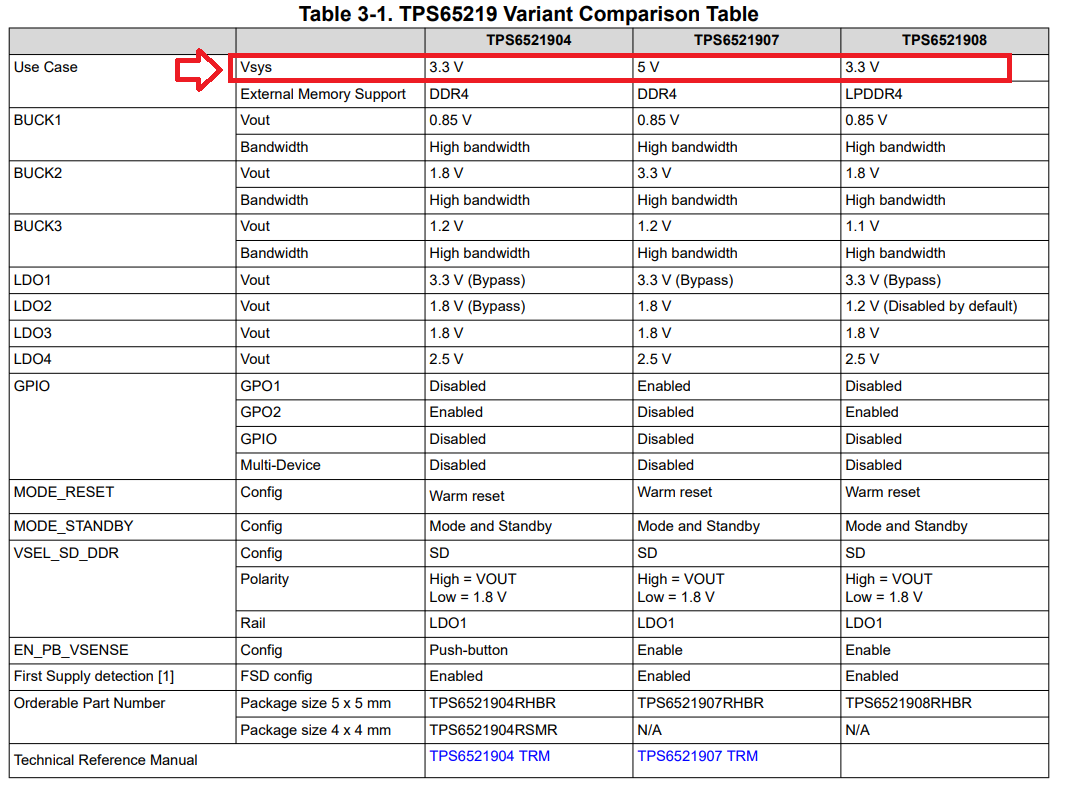

尊敬的 Sitara 团队:
您能告诉我们 TI 推荐的用于 AM2432 的 PMIC 确切器件、哪款器件更适合以下用例?
在我们的定制板(下一代 USB2ANY)中、我们有一个来自 USB_VBUS 的 5V 输入电源。 因此、PMIC 应配置为 5V 输入电源。
我们注意到、TPS6521907 可能是理想的成本优化选择、因为它无需使用 USB VBUS (5V) 到 3.3V 直流/直流稳压器。 但是、我们不确定 TI 是否将其推荐用于 AM2432。 此外、TI 是否有相同的参考原理图?
期待您的指导。

    你好、 Vaibhav Kundariya
    感谢您的查询。
    我们已在另一个 E2E 上对此进行了解答。
    如果您有其他疑问、敬请告知。
    TPS6521907 应能够支持客户用例。
    Sreenivasa.
