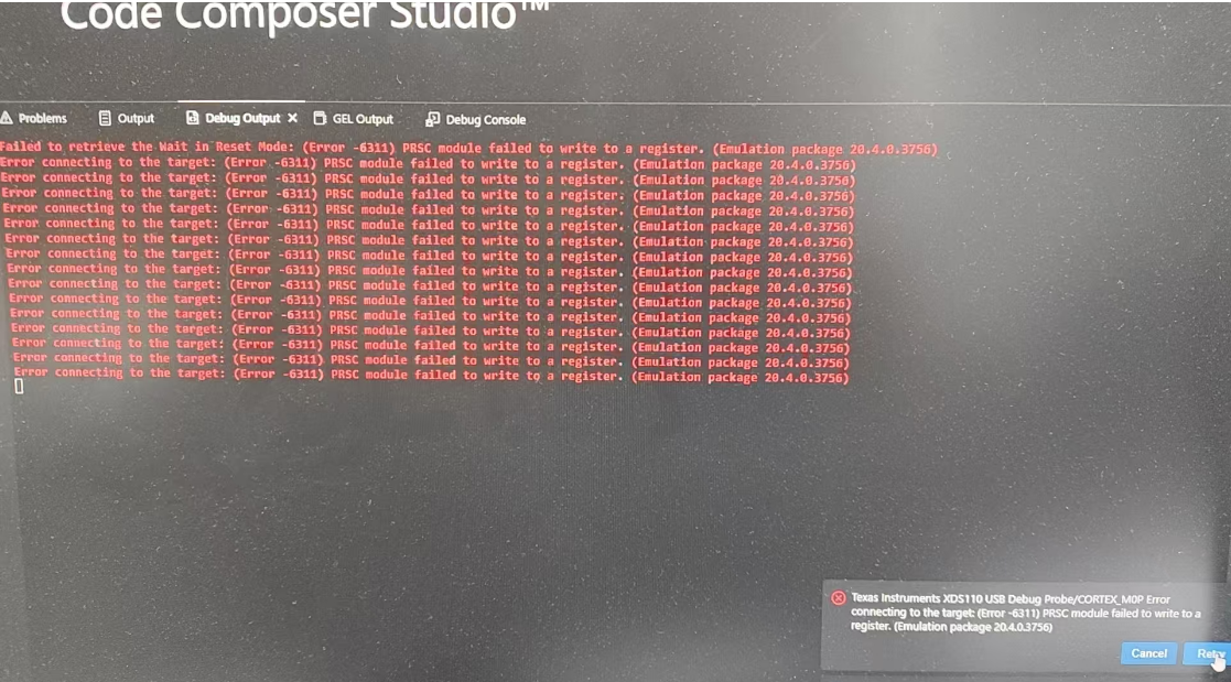

此外、当客户使用开发板时、他们突然无法下载程序、错误消息如屏幕截图中所示。 您能帮助我弄清楚如何解决这个问题吗
    尊敬的 Vayne:
    没有表明器件空闲的中断。 不过、有一个函数可用于检测这种情况。 至于您看到的问题、大多数情况下、如果重新启动 CCS 可以避免。 但是、如果是硬件问题、您能否将您的电路板原理图分享给当地的销售代表?
