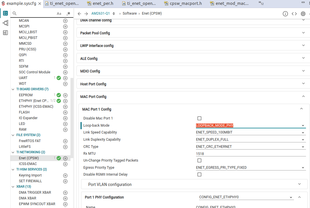

尊敬的专家:
   客户在将 DP83826 PHY 与 AM2634 搭配使用时遇到问题。 他们希望使用演示工程来执行 PHY 环回测试。  在演示工程 enet_cpsw_loopback_phy_end_am263x-cc 中、我们在 syscfg 中设置 loopback_mode_PHY
客户想知道我们在 PHY 中执行哪种类型的环回。 有多种环回模式。 我们在演示 prorgam 中的默认 PHY 环回模式是什么? (MII 还是模拟环回?)
如果客户想要更改不同的环回模式、例如从 MII 环回测试切换到模拟环回测试、您能否说明我们可以在源代码中修改的位置?
此致'
Andre

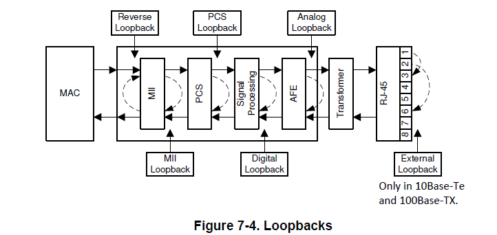

    您好 Andre、
    这可以使用 enet 中的 ioctl 处理程序来完成
    __IOCTL Handler:___`Mdio_normal_ioctl_handler_ENET_MDIO_IOCTL_C22_write ()`
    source\networking\enet\core\core\mdio_ioctl.c src`
    -__低级函数:_调用`CSL_MDIO_phyRegWrite2()`从 CSL 层
    -_输入参数:_
    -用户组/频道
    - PHY 地址
    -注册地址
    -要写入的值
    请使用 enet 示例作为参考、查找调用此 ioctl 的语法。
    请在数据表中找到 phy 寄存器地址
