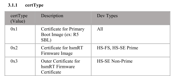

您好、
对于引导序列扩展、在 X.509 证书中 不提供应用映像的证书类型值。
此证书类型的建议值是多少?
谢谢。此致、
Geetha K
    尊敬的 Geetha:
    [报价 userid=“649502" url="“ url="~“~/support/microcontrollers/arm-based-microcontrollers-group/arm-based-microcontrollers/f/arm-based-microcontrollers-forum/1589835/am263p4-app-image-cert-type
    此证书类型的建议值是多少?
    [/报价]
    在 SDK 中、.appimage 不再是受支持的格式。
    用于.mcelf 映像证书的证书类型为_0xA5A50000。
    此值在`mcu_appimage_x509_cert_gen.py`脚本中专门定义、用于为应用程序映像(包括.mcelf 映像)生成 X.509 证书
    DEVICE_CERT_TYPE = 0xA5A50000
