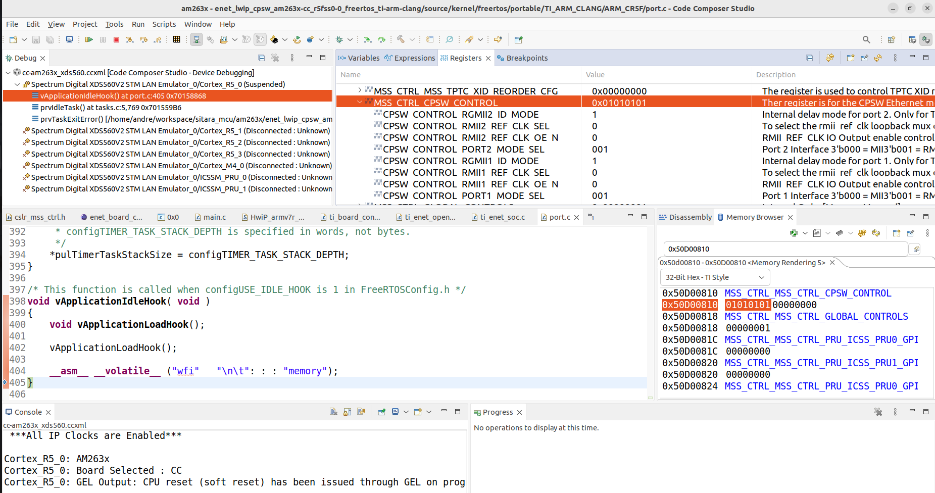

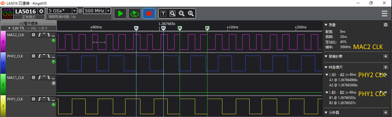

   我的客户尝试使用 DP83826I、在 AM2634 上具有 CPSW3G RMII 接口。 在测试期间、我们发现 R17 端口上的 50MHz RMII1_REF_CLK 缺失。  我们检查由 syscfg (API) 生成的 ti_board_config.c
int32_t EnetBoard_setupPorts (Enet Board_Eth)*ethPorts、
               uint32_t numEthPorts)
  CSL_MSS_CtrlRegs * mssCtrlRegs =(CSL_MSS_CtrlRegs *) CSL_MSS_CTRL_U_BASE;
  DebugP_ASSERT (numEthPorts == 1);
  EnetBoard_enableExternalMux ();
  交换机 (ethPorts->macPort)
    ENET_MAC_PORT_1 的用例:
      CSL_FINS (mssCtrlRegs->CPSW_CONTROL、MSS_CTRL_CPSW_CONTROL_PORT1_MODE_SEL、MSS_CPSW_CONTROL_PORT_MODE_RMII);
      休息;
    ENET_MAC_PORT_2 用例:
      CSL_FINS (mssCtrlRegs->CPSW_CONTROL、MSS_CPSW_CONTROL_PORT2_MODE_SEL、MSS_CPSW_CONTROL_PORT_MODE_RMII);
      休息;
    默认值:
      DebugP_ASSERT (FALSE);
  /*没有其他事情要做*/
  返回 ENET_Sok;

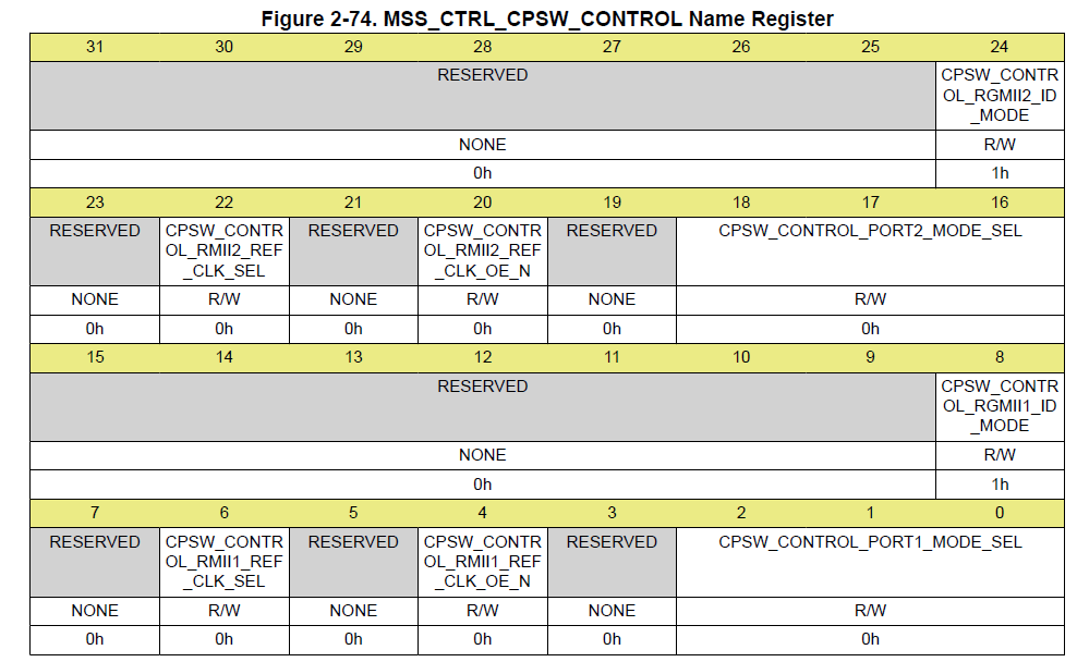

OAD 编程并验证寄存器 MSS_CTRL_CPSW_CONTROL = 0x01010101。 在所有测试期间调用该 API 后、此值不会更改。
根据 TRM、我们应该能够为 RMII1/RMII2 生成 50MHz 基准时钟。

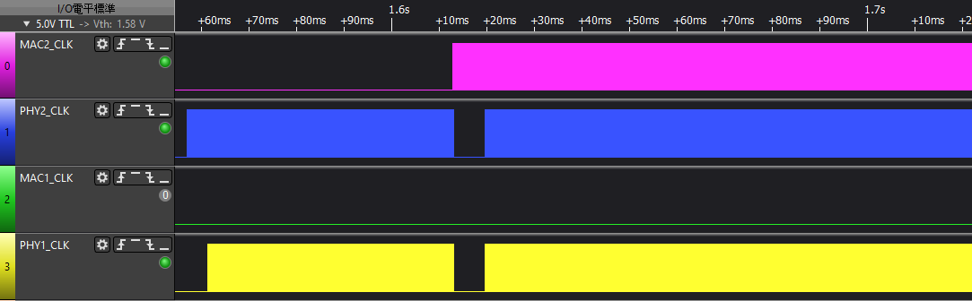

但是、在测量信号时、R17 引脚上的 RMII1_REF_CLK 缺失。
我们还将 R17 设置为 GPIO 并进行切换、我们可以确保 R17 具有正确的连接。 无布局问题。
因此、我们想知道为什么无法生成 RMII1_REF_CLK?

    您好 Andre、
    在我们的 LaunchPad 上、我们只有 RGMII 和 MII phy、因此我们之前尚未测试 RMII。 我们的团队正在研究这个问题。 我们已经在 AM263Px 等其他器件上进行了测试。 所以我们可以继续这里的修复。
    Nilabh、
      在初始 RMII1 引脚多路复用后、MAC1 输出 50MHz 时钟。  我们需要修复 SDK 中的错误。
    请立即提供补丁。 谢谢。
    Andre
    e2e.ti.com/.../ti_5F00_pinmux_5F00_config.cNilabh、
    请立即提供补丁。 谢谢。
    Andre
    您好 Andre、
    AM263x SDK 上 RMII 的引脚多路复用生成是实际错误。 此问题已通过以下补丁修复、并验证了 RMII 的引脚多路复用生成。 请使用此补丁并重新生成  ti_pinmux_config.c 此修复功能将在即将发布的 AM263X SDK 版本中提供。

    我目前正在分析  AM263x 中 RMII 模式的上述“SS_CTRL_CPSW_CONTROL"寄存“寄存器问题。 我将在稍后针对此问题在此处进行更新。

    Ranga、
       修复引脚多路复用问题后、我们已经获得 RMMI1_REF_CLK 50MHz。
    Andre
