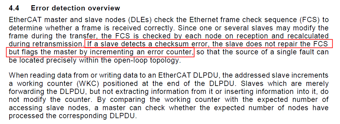

在我们的终端客户方面、他们面临 CRC 错误。
如您所见、从节点 113-119 (XMC 4800)、端口中的 CRC 错误计数全部为 21。 从节点 128 - 118 开始、输出端口的 CRC 错误计数为 28。 但对于节点 127 (AM2432)、IN 端口的 CRC 错误仅为 4。 节点 129 (XMC 4800) 为 0。
从 ETG 1000.3 中、如果从站检测到错误、则不应修复 CRC 代码、通过的帧也应传递不正确的 CRC。 节点 113-119 (XMC 4800) 似乎遵循此标准。 但 AM2432 似乎没有。
我们的 PRU 版本是 0x532、适用于客户端的驱动器。
我的问题是 PRU 是否与 1000.3 一起实施。 当前实现可能会导致混淆、使我们定位错误节点、从而导致 CRC 错误。
    为了澄清随附的映像、Omron 读取 ESC reg 300h 和 302h、以了解输入和输出端口 CRC 错误。

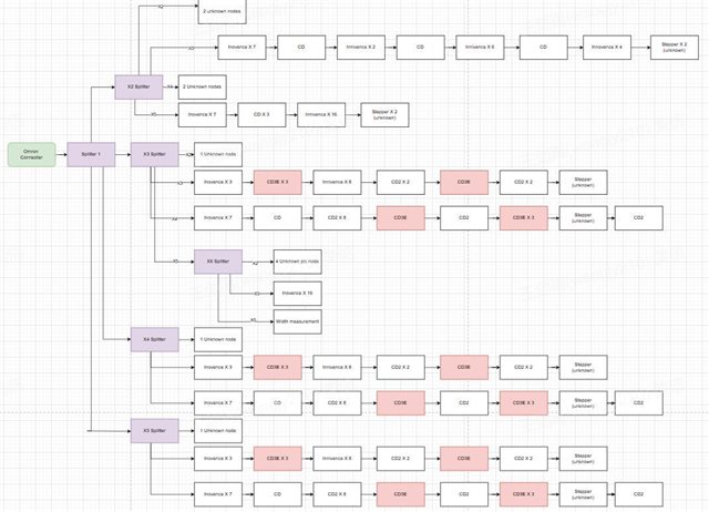

    如果可能,您是否还可以共享拓扑图,因为屏幕截图中不清楚 — 网络中是否有任何 EtherCAT 连接点或集线器?
    是的、有。 屏幕截图仅是 EtherCAT 集线器的一侧分支。 下图显示了拓扑的总体视图。 它应该相似但不完全相同。
    这是否意味着节点 113-119 和节点 127-135 位于不同的分支中、即所有节点都没有按顺序连接?
    Aaron
    这是否意味着节点 113 - 119 和节点 127-135 位于不同的分支中、也就是说、所有节点都不是按顺序连接的
    它们按顺序连接。
    因此、Omron 使用左侧的黄色线来显示 拓扑、 节点 113 - 119 和节点 127-135 依次连接到次级分层机的 X3 端口。 您可以在图像中看到该示波器的 X4 和 X5 端口。

    这些错误计数器跟踪由给定 ESC 产生的 CRC 错误
    0x308 和 0x30a 将跟踪转发的错误计数器 — 假设前一个器件检测到 CRC、那么它将在数据包的 FCS 之后添加奇半字节、ESC 将在此处计数转发的 CRC 错误。  您是否也可以 在 AM243 中检查这些计数器?
    是否建议启用? 我需要检查硬件设计[/报价]
    是的。 位 1(奇半字节检测禁用)需要设置为 1、以便将奇半字节转发到 PRU 固件、并使 PRU 固件在传出数据包中插入奇半字节。
