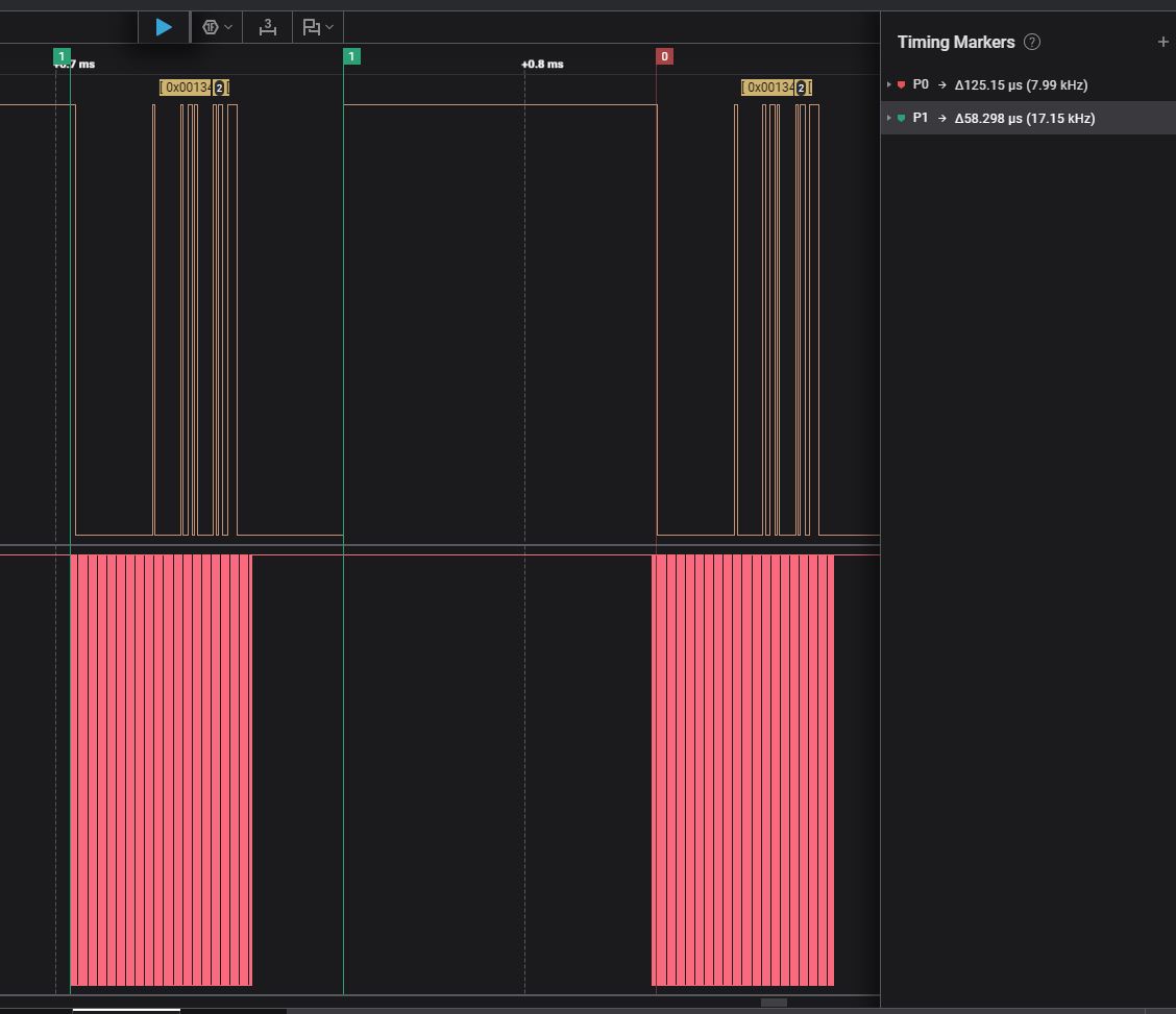

客户正在处理 AM2432 和 BISSC 编码器、该编码器与 PRU 工作。 采样时间(请求)为 16kHz、但响应时间为 8kHz。 帧中的时序也太长 (ACK 17us、超时 23us)。
CRC 计数器每次递增、并且周期完成状态(在请求后)并不总是就绪。
已测试的其他编码器和响应接近 16kHz。
通过比较采用 FPGA 的相同编码器 — 请求时间为每 16kHz (62.5us)、帧时序小于 PRU 中的。
您有任何建议来解决此问题吗?

    采样时间(请求)为 16kHz、但响应时间每 8kHz 一次。 帧中的时序也太长 (ACK 17us、超时 23us)。  [/报价]
    采样时间的平均值是 16kHz、响应时间为 8kHz。 不应该是一样的吗?
    您是否根据配置在 2MHz 上看到 BiSS-C 时钟的时钟?
    Dhaval
    采样请求以 16kHz 的频率运行、这意味着每个 62.5µs(任务时序)都会触发位置请求 (p_pruicss_xchg->u8_cycle_trigger[0]= 0x1)、对于某些编码器 (BiSS-C)、我观察到响应时间对应于时钟激活信号之间的实际测量延迟、但对于当前模型、响应不对应 (8kHz)。 是的、我看到根据配置使用了相同的时钟。

    尊敬的 Sahar:
    1.在 SDK 中,我们配置了 40us 的固定静态超时。 可以通过更改此值在驱动程序文件中编辑此值
      pruicss_xchg->delay_40us  =((icssgclk*40)/1000000 );请根据您的要求进行配置。 另外、请在进行更改后重建驱动程序。
    2.在 motor_control_sdk_am243x_09_01_00_06 中、我们没有周期性触发模式、能否详细介绍一下如何每 62.5us 定期触发位置请求?
    此外、请分享计时数据的工作案例和非工作案例捕获文件。
    Arnav
    Sahar、
    您是否还可以尝试以更高的波特率运行 bissc、以检查这是否是与周期时间相关的问题?
    Arnav
