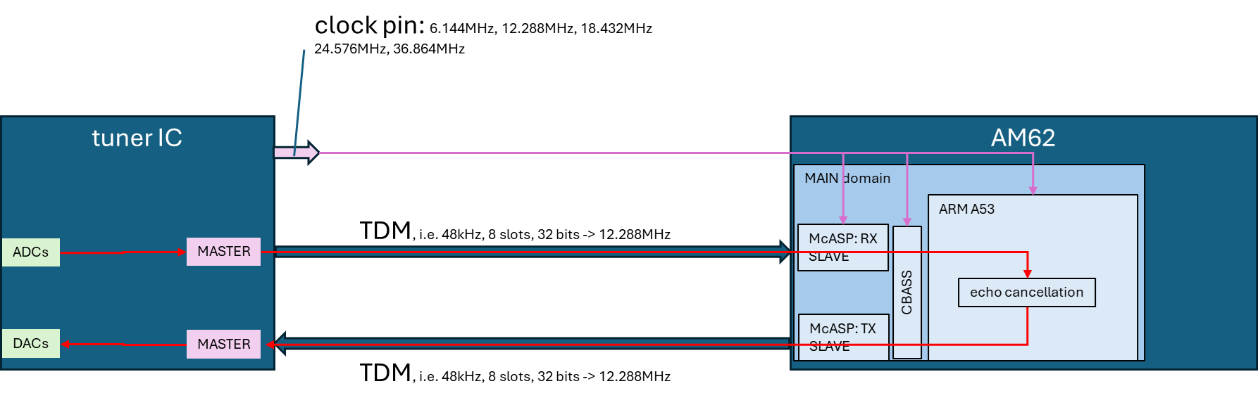

我们希望在 AM62xx 的一个 ARM A53 内核中对手机呼叫实施回声消除。
„麦克风信号的 ADC 和向扬声器放大器馈送输出信号的 DAC 位于 W ü r TUNER IC 中。
AM62xx 和 Ć„调谐器 IC 之间的信号流计划位于 TDM 总线上。
回波消除算法 在麦克风和扬声器之间请求完整的相位同步/相干信号流。
“„TUNER TDM“只能在 TDM 总线主时以同相/同调模式对 IC 信号运行其内部信号处理。
信号处理的计划采样率为 48kHz。
μ„TUNER IC “能够提供额外的时钟信号、该信号在以下频率之一运行:6.144MHz、36.864MHz、18.432MHz、24.576MHz、12.288MHz
因此、我们有兴趣了解我们需要将 AM62xx 连接到哪些引脚和哪些频率的信号、以便 AM62xx (McASP、CBASS、ARM53) 内部的信号路径和处理与 TDM 信号具有相位同步/同调模式?
将 TDM 信号连接到同一 McASP 块没有问题。
Robert

    由于您将来自“TUNER ADC“的外部时钟用于 RX 和 TX、因此、如果 IC 和 DAC 时钟不同、您只需要使用 RX 位时钟 (12.288MHz)/帧同步 (48kHz) 和 TX 位时钟 (12.288MHz)/帧同步 (48kHz)。
    如果 ADC 和 DAC 时钟相同、则只需要  TX 位时钟/帧同步、并将“Clock Sync Mode“设置为“Tx 和 Rx 时钟处于同步模式“
    您还需要将“发送帧同步源“和“发送位时钟源“设置为“外部生成“。 则可以忽略“Transmit High Clock Source“、
    如果 ADC 和 DAC 时钟不同、请以相同的方式设置 RX 时钟。
    Ming

    请仔细检查您的建议是否满足以下需求:
     AM62xx 内整个链中的信号处理与 TDM 信号以相位同步/同调模式运行->因此 CBASS 和 ARM A53 也以 相位同步/同调模式运行到 TDM 信号。
    Robert
    您好 Robert:
    由于 AM62x MCASP 是此处的从器件、因此位时钟和帧时钟来自 MCASP 主器件 (ADC 和 DAC)、因此 AM62x MCASP RX 将与 ADC 时钟进行相位同步、MCASP TX 将与 DAC 时钟进行相位同步。 如果 ADC 和 DAC 由同一个时钟源驱动、则不会出现问题。 如果 ADC 和 DAC 由不同的时钟源驱动、则可能需要 A53 上的软件 ASRC。
