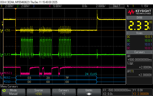

因此、的 CS 引脚应该是输入。 但当我用我的示波器探头检查它时、它会进入 GND。 此引脚上有一个上拉电阻器 (10k)、电压降至 2.4V(电源电压为 3.3V)。
我已经测试设置了 3 种接线模式、4 种接线模式、ti 异步模式、使用和不使用上拉、但不起作用。
我可以肯定这不是电芯上的硬件问题、因为当我断开 SPI 模块并将引脚设置为 GPIO 输入时、电压会变为 3.3V…

    感谢您的回答。 这里是我的示波器捕获。 可以看到、CS 电压从 3.3V 下降到 2.3V。

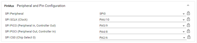

    我无法上载 sysconfig 文件,我放了一个屏幕截图:

    能否分享一下 SPI 模块的引脚排列? (即展开“Pin Mux“下拉列表)
    Owen
    尊敬的 Owen:
    它是一个自定义范围。 但要特别注意。 我将 PA5/PA4 用于 MOSI/MISO、将 PA6 用于 CLK、将 PA2 用于时钟。

    此外、从您共享的波形来看、似乎可能存在接地问题。
    我想确认、您的探头没有接地环路或阻抗问题、电源问题或测量设置问题。
    Owen
    您好 Michel、
    我查看了原理图、并注意到 VDD 和 VSS 上没有大容量电容器。 建议值为 10uF。 目前只有 100nF (0.1uF) 去耦电容器。
    您能分享一下如何测量波形吗? 特别是设置和测试环境。
    MOSI 线看起来也限制为~2.4V。
    另外、可能也值得共享您的布局。 这应包含在发送到您本地 TSR 或 FAE 的原理图中。
