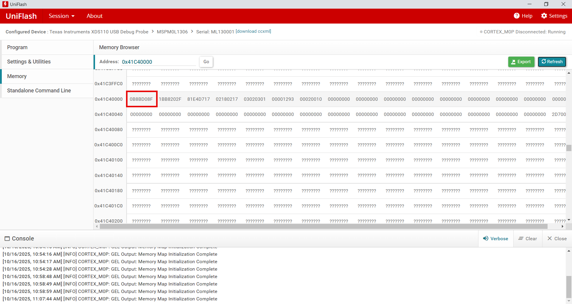

我已读出 37 个 MSPM0L1304SRHBR 器件的 TRACEID、这些都返回唯一值。

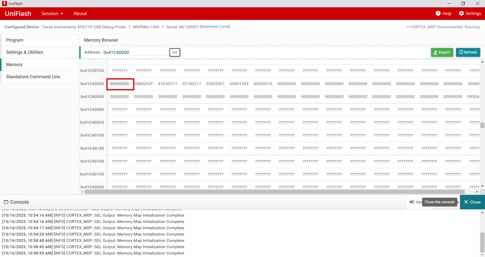

但是 、对于 1 个器件、TRACEID(偏移 41C40000h)返回 0x00000000:
作为参考、在另一款电路板上、我们得到更预期(随机)值 0x0B8BD08F:
由此看来、人们之前在多个芯片上看到了 TRACEID 0x00000000(请参阅相关主题)。
您能否确认 TRACEID 应为每个已发货器件的唯一值?
我们是否需要采取任何特殊措施来保证正确的 TRACEID 读数?

    我们刚刚遇到另一个器件、 该器件也返回 0x00000000。
    该器件标记为 MSPM0 L1304S TI 388C A30D G4。
    Thomas

    您好、Zoey:
    我可以确认该新芯片也具有相同的 DEVICEID 和 USERID。 因此、这 2 个芯片的所有 96 位都是相同的:
    Thomas

    这似乎基于这些芯片来自测试程序中出现问题的早期批次、而 TRACEID 留空的标记。
    我会将此问题标记为已解决、因为对我们来说、某些器件确实不是问题、我主要是想确认问题未在我们的固件中出现。
