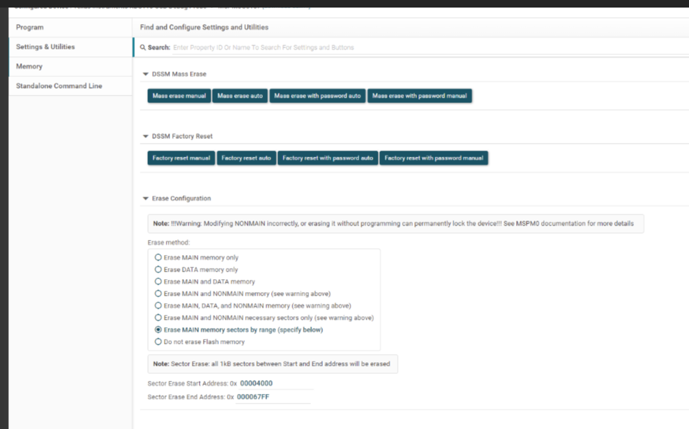

我们目前正在使用 MSPM0G3107 进行调试、UniFlash 提供多个擦除选项。
如果我想设置在程序刷写期间要擦除的特定地址范围、 如何配置 UniFlash?
这一问题对我们来说既紧迫又关键、我们希望得到详细的支持。
今天,将选择“按范围擦除主存储器扇区(请在下面指定)“选项,然后设置擦除的起始地址和结束地址。 之后、我们点击“Mass Erase Auto“、闪存执行了全芯片擦除。

    请注意、以下选项仅适用于程序加载/闪存选项。
    它用于在刷写/加载程序之前调用的擦除操作。
    如果我要设置在程序刷写期间要擦除的特定地址范围、 如何配置 UniFlash?  [/报价]
    是的、您可以使用它来执行此操作。 您的屏幕截图正确。 它将在程序刷写之前应用于擦除选项。
    之后、我们点击了“Mass Erase Auto“、闪存执行了全芯片擦除。
    它不会影响各种批量擦除操作。 仅在编程刷写之前执行擦除操作。
