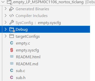

以下是供您参考的工程结构:

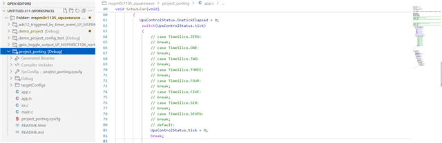

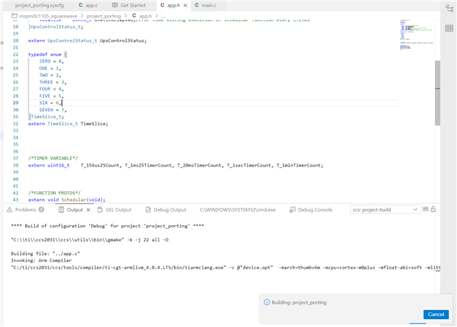

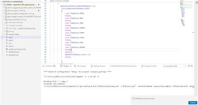

    我查看了错误并发现构建过程挂起的场景。  每当我向项目中添加新文件时、如果其中任何文件包含错误、IDE 将在编译项目阶段冻结、而不是显示错误或警告。 这使得很难识别和解决错误,我将与您分享实例的快照。
    1.在本例中,我已经注释了代码部分,因为该部分的编译会停止,所以工程的编译是完美的。
    2.在这里,我要取消对同一部分的注释,然后在编译这个特定文件期间项目编译会挂起,而不是显示错误(如果有)。

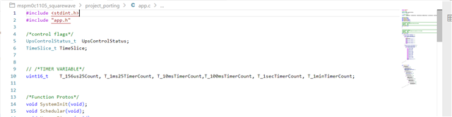

    我正在共享更多快照以确保正确包含文件。
    我担心的是、即使存在任何类型的错误或警告、IDE 也应该抛出错误而不是挂起。

    当前我使用的是 CCS 20.3、我正在围绕 MSPM0C1106
    ]开发应用程序。我研究了错误并发现了构建过程出现问题的场景
    CCS 20.3.x 存在一个已知问题、即工程编译可能会挂起或不显示任何消息:
    https://sir.ext.ti.com/jira/browse/EXT_EP-12940
    此问题已在最新的 CCS 20.4.0 版本中得到修复。 我强烈建议改用 CCS 20.4.0。
