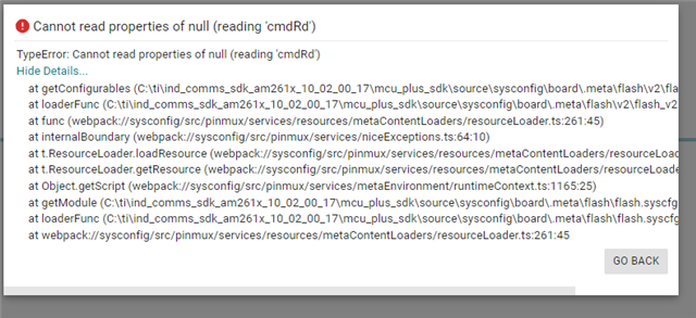

使用最新的 SysConfig 1.26.0 选择软件产品“Industrial communications SDK for AM261x (10.02.00)“器件“AM2612"和“和封装“ZNC"时“时、不能选择任何现场总线。  软件区域中仅显示“Memory Configurator“。  “ZEJ"封“封装也会出现这种情况。  其他 AM2612 器件封装允许选择 EtherCAT、EtherNet/IP 和 Profinet。

    我可以确认、我本人也看到了这一问题。 我已为相同创建了一个 JIRA 票证:
    jira.itg.ti.com/.../MCUSDK-15147
    您好 Bruno、
    错误已被我们的团队接受。 有关权变措施、同时:
    请使用最新的 SDK 和
    将 MCU+SDK.../source/sysconfig/.meta/common.syscfg.js 复制到 ind-comms-SDK.../source/.meta/common.syscfg.js
    从 am2612 SDK 11_00 复制文件后出现错误:
    您好 Bruno、
    看起来我这边已经解决了对 SDK 的其他依赖项、但您似乎还缺少、
    我们将在下一个 IND comms SDK 版本中修复此问题、对这种不便深表歉意。
