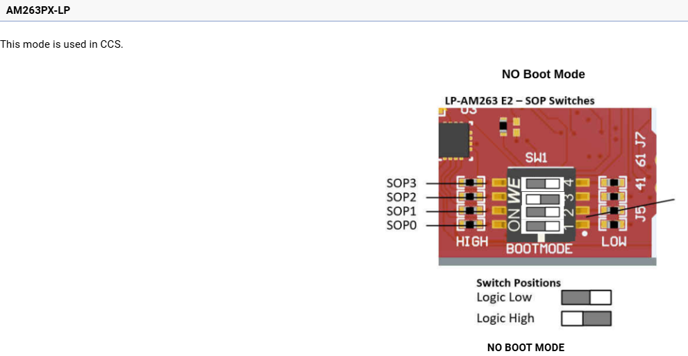

    你好 、Shilpa、
    什么是引导模式设置? 请使用 DevBoot 模式。 DevBoot 是用于开发目的的主要工具。 它允许将程序直接加载到 RAM 中、对于开发期间调试和测试应用程序至关重要。 这是唯一直接支持通过 CCS 加载程序的模式。
    顺便说一下、您正在将程序加载到 RAM 而不是闪存。 该选项与 OSPI 闪存无关。
