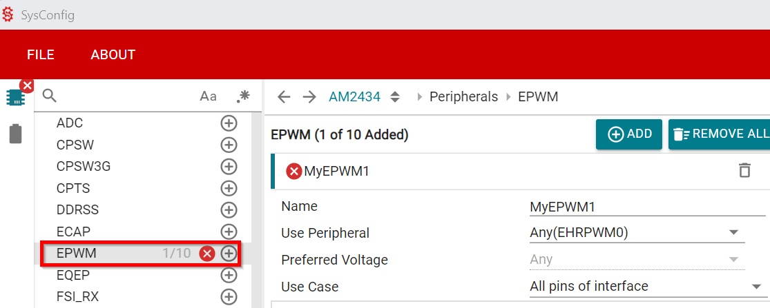

在块数字图/数据表中、有 9 个 PWM、但 SysConfig GUI 中有 10 个
    尊敬的 Tony:
    TRM 中仅提到了 9 个 ePWM 模块实例。

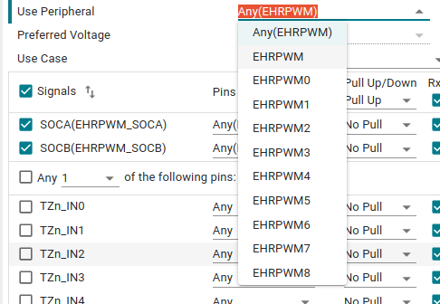

    在 syscfg 中、您将观察到除了 EHRPWM0-8 之外还添加了一个额外的实例 EHRPWM:
    似乎添加了这一功能来配置引脚 EHRPWM_SOCA 和 EHRPWM_SOCB(这是协版本的 ADC 开始版本、请查看 TRM 中的第 12.4.3.3.1.3 节)、因为这对于所有 PWM 模块都是通用的。
