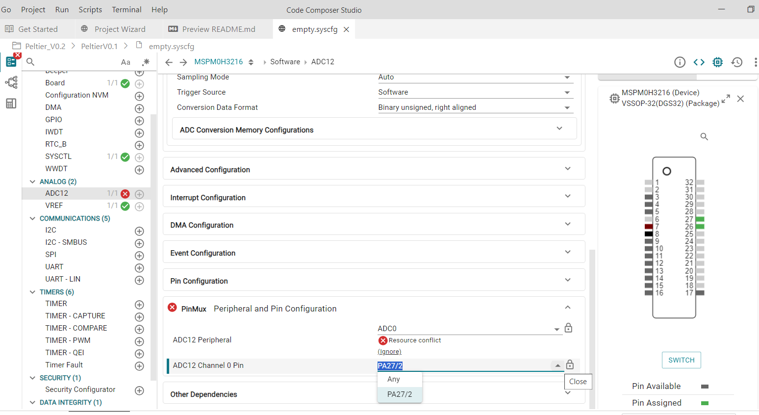

我在通过 CCS 配置器工具配置 ADC 引脚时面临问题。
CCS 配置器工具仅用于配置 MSPM0H3216SDGS32R 控制器的 ADC 引脚 PA27/2。
但数据表指出允许 ADC0-15 进行配置。
以下是相同的屏幕显示。
配置的关键要点:
  1. 尚未配置任何引脚(无配置,以避免引脚冲突)
  2. 希望将引脚 PA15/22、PA16/16、PA24/32、PA25/32 引脚配置为 ADC 引脚。
这是相同的屏幕截图、以供参考。

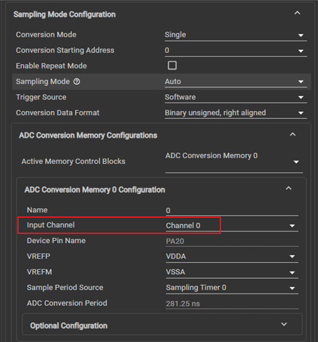

    你好 Bharadwaj M N
    您正在使用通道 0、即 PA27。
    对于其他引脚、请尝试在 ADC SysConfig 部分中更改通道。
    Zoey
