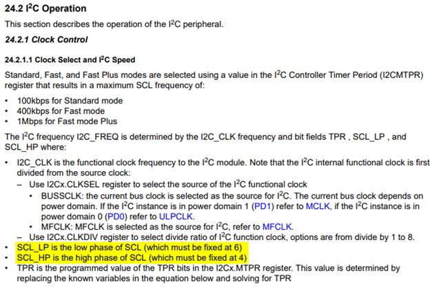

    据我所知,你不能。 具体来说:TRM (SLAU846C) 第 24.2.1.1 节 提到“SCL_HP 是 SCL 的高相位(必须固定为 4)“。 因此、我期望延长高电平时间的唯一方法是减慢总线速度(增加 CTPR:TPR 的值)。

    正如 Bruce 提到的、SCL 的高相和低相分别固定为 4 和 6。 如果不改变频率、就无法延长 SCL 高电平相位。
    Owen

    4:6 比率用于满足 I2C 规范 时序要求。 该比率反映了低电平周期需要长于高电平周期、以适应数据转换、外设器件时钟延展以及上升/下降时间不对称的建立和保持时间。
    即使在最大额定总线电容 (400pF)(标准和快速模式的行业标准)下、该比率也能确保可靠运行。
    Owen

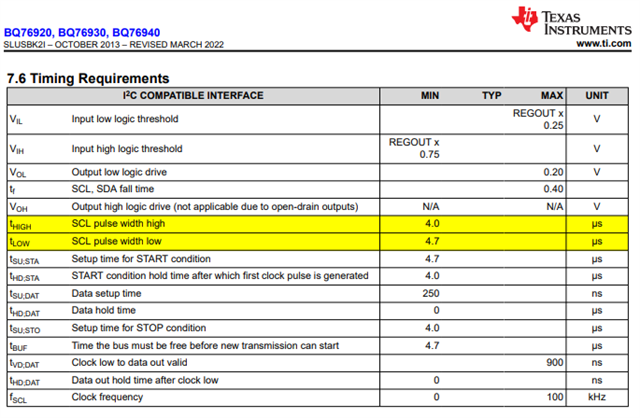

    作为额外信息、BQ7694003 连接到 PCA9548ADBR 所连接的 I2C。 还请考虑 BQ7694003 的 TSCH (THIGH) 最小值。

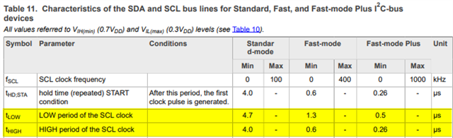

    如前所述 不能 按原样更改这些值 固定的 。
    根据 BQ769xx0 数据表:

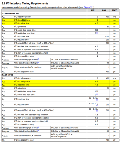

    根据 PCA9548A 数据表:
    这些高电平和低电平周期与我在前面回复中分享的标准化 I2C 规范相匹配。 请注意、该规格要求使用 最小值 周期为 4.0us。 所以、您观察到的 4.2 μ s 满足了这一条件。
    MSPM0G3518 的 I2C 实现完全符合 I2C 规范。
    Owen

    在 I2C 100kHz 下运行时、基于 ARM‑的器件的最小 THIGH 值是多少?
    我们的测试条件如下:
    我们使用开发板 LP‑MSPM0G3507、MCU 被 MSPM0G3518 取代。
    非常感谢您提供的任何澄清。
    尊敬的 Iida:
    我建议参考特定于器件的数据表或技术参考手册来获取这些信息。
    以下是根据 MSPM0G3518-Q1 器件数据表提供的信息:
    标准模式 (100kHz) 的最小 THIGH 周期为 4uS。
