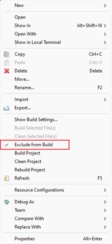

客户希望为 MSPM0Gx 提供通用的 SysConfig 基础(例如 G350x/G351x)、然后根据将使用确切器件(例如 G3519、G3507)的项目向其添加器件特定功能。
-什么是最好的起点,以实现这一点?
显然,所有的空项目,如 (https://dev.ti.com/tirex/explore/node?isTheia=false&node=A__AOGua-kqg9ZhIuWFR5cxrA__MSPM0-SDK__a3PaaoK__LATEST ) 都是特定于目标的。
是否有办法创建通用 MSPM0Gx 平台 SysConfig? 如何实现?
到目前为止、我们已经发现可以在‘“Project -> Build configuration“下调试不同的 syscfg。 但是、我们无法为不同的目标配置此配置。
遗憾的是、在‘targetconfigs’文件夹中将相应的 M0 设置为“active"也“也没有太大帮助。
在活动目标之间切换时、.ccsproject 和.cproject 文件似乎仍然包含最后(或第一个)所选目标的残留物。 这意味着您始终必须手动浏览这些文件并在其中进行更改...
肯定有一个更优雅的解决方案吗? (使用基于 Eclipse 的 CCS,可靠性更高)

    根据我的经验、我将在与此类似的同一工程中添加几个 SysConfig。 例如、如果客户希望使用 L1306、则从编译中排除 G3507 SysConfig 文件。 这是我能想到的最方便的方式。

    您好、
    没有 CCS20 也支持在同一工程中包含乘法 SysConfig 文件、但请确保、您需要排除其他 sysocnfig、并且只保留用户登录
    这正是我们所做的。 您可以在图像中看到。
    在“targetConfigs"中“中选择正确的目标。
    但是、在“Project"->"Properties"下“下使用“使用了“了错误的 MSPM0G3507 (MSPM0G3507)、无法更改。
    在 MAIN_UCM2.syscfg 中配置正确的命令 (MSPM03519)。

    您可以忽略 项目->属性信息、并检查当前项目是否可以下载到 G3519 EVM 中。

    我们将使用不同的项目尝试这种方法、看看会发生什么。
    到目前为止、我们已经注意到、当我们在属性中勾选“自动管理项目的目标配置“复选框时、会发生一些奇怪的事情。
    我们现在将忽略属性并测试我们的项目。
