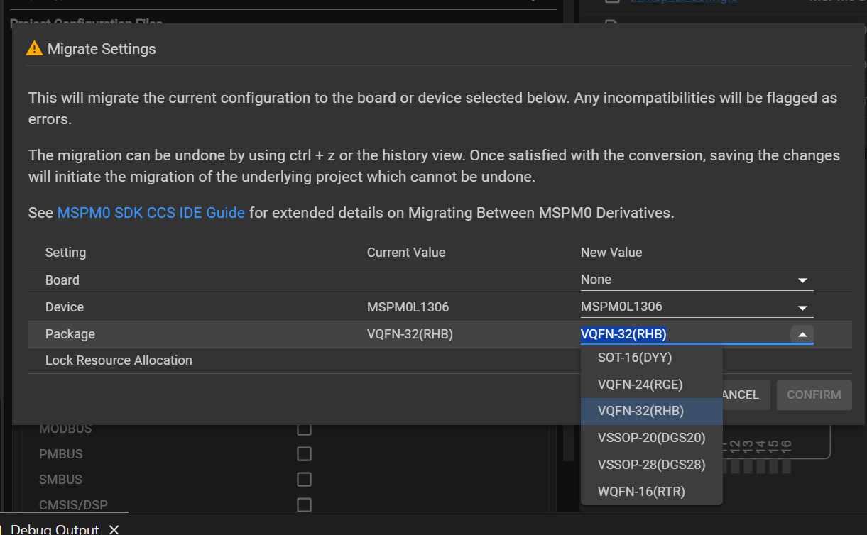

尊敬的团队:
但是、客户正在尝试迁移工程、该选项不包括 VSSOP-32 封装。 请参阅以下内容:

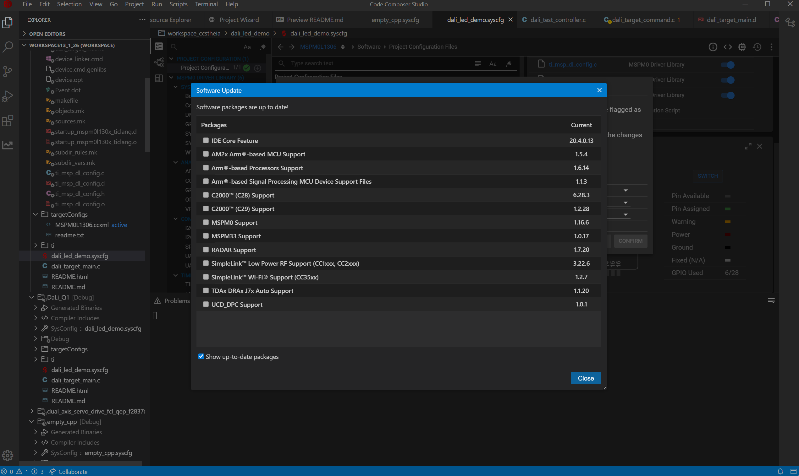

工程是 DALI_LED_DEMO。 SDK 似乎是最新的。
您能帮助排除故障吗?
Marvin
    尊敬的 Marvin:
     VSSOP-32 是一个新的软件包、似乎尚未下行提供。  此问题之前出现、预计会在下一次公开的 SysConfig 工具更新中解决。
    话虽如此、如果您能够使用 VQFN-32 来开发软件、因为 PINCM 索引在不同封装之间是相同的。 多个引脚上的引脚编号可能不同、但这应该不会影响采用 VSSOP-32 封装的软件开发能力。
    Owen
