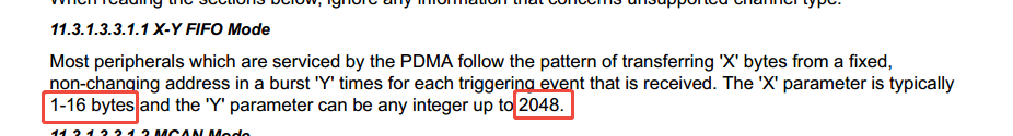

但是、如果主机一次发送大量数据(例如 16K)、则通过 DMA 接收到的数据异常:存储器接收到 16K 数据、但只有最后 4K 是正确的、其余是错误的。 从器件接收最后 4K 字节内容的四个副本。
例如、如果主机从 1 到 4096 发送 u32*4K 字节数据、则从机内存中接收的 u32 数据不是 1 到 4096 、而是四组 3073 到 4096、则接收缓冲区中的第一个字节不是 1、而是 3073。 我们想知道这是 SDK 中的错误、还是 DMA 硬件的限制。
根据 DMA 配置、它应该能够接收最多 16 字节* 2048 个数据。

    是的、它解决了问题。  最初、我们每个 DMA 通道最多只能传输 2048 字节的数据、因此我们考虑参考网络模块链接多个 DMA 通道的方法。 然而,后来发现这是没有必要的。 目前、我们使用单个 DMA 通道并实现了所需的功能。

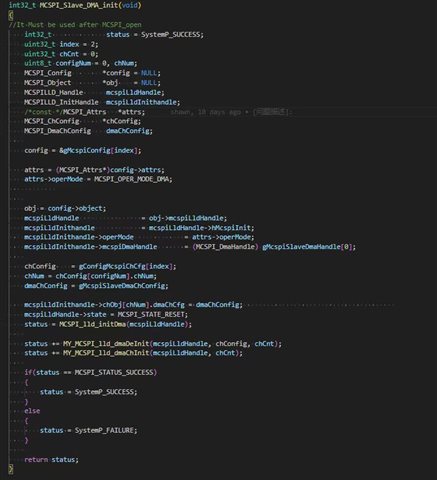

    尊敬的 Vaibhav:
    我们直接修改了应用程序代码。 原始代码包含许多尚未整理的中间调试段、因此我提取了密钥代码。 请帮助审查我们的实施是否有任何问题。
    关键战略如下:
    我们添加了一个 SPI CS 上升沿中断。 在开始 DMA 发送/接收后、如果我们接收到 CS 中断而不是 SPI 完成中断、则重置 DMA 并通过以下函数 deInitMcspiSlaveDMACh () 检索已接收到的数据长度。

    尊敬的 Liang:
    我会重新检视您的建议、并在某个时候回复您。
    您还可以分享 example.syscfg 文件、让我看看 MCSPI 配置。 可以共享该节本身的屏幕截图、而不是整个文件。
    Vaibhav
    尊敬的 Vaibhav:
    如下所示、 在 SYSCFG 中、MCSPI 配置为轮询模式、然后在 main 函数中主动调用以下函数来初始化 DMA。
    回顾后、它看起来很好。

    #1。 我能否理解仅在 DMA 长度等于数据长度时发生同时中断的唯一可能性?
    #2. 因此、如果配置的 DMA 长度>最长长度 16K、那么不会再触发 DMA 完成中断?
    此外、您在代码中没有发出 DMA 中断。
    [报价 userid=“35100" url="“ url="~“~/support/microcontrollers/arm-based-microcontrollers-group/arm-based-microcontrollers/f/arm-based-microcontrollers-forum/1601587/am2431-for-mcspi-peripheral-with-dma-how-to-transfer-more-than-4096-bytes/6188214
    [/报价]
    是的。
