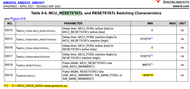

    你好、Manikandan V、
    是的、RESETSTATz 置为无效依赖于系统时钟来完成内部复位序列。 请参阅数据表中的快照:
    Stan

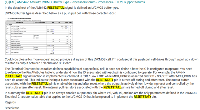

    关于不同复位输入对 AM243x RESETSTATz 输出信号行为的影响、您可能需要查看以下 E2E 常见问题解答:
    定制电路板硬件设计:处理器复位输入复位状态输出和连接建议
    以下常见问题解答摘录包含有关 AM64x 和 AM243x SoC 的 RESETSTATz 输出行为的一些重要详细信息:

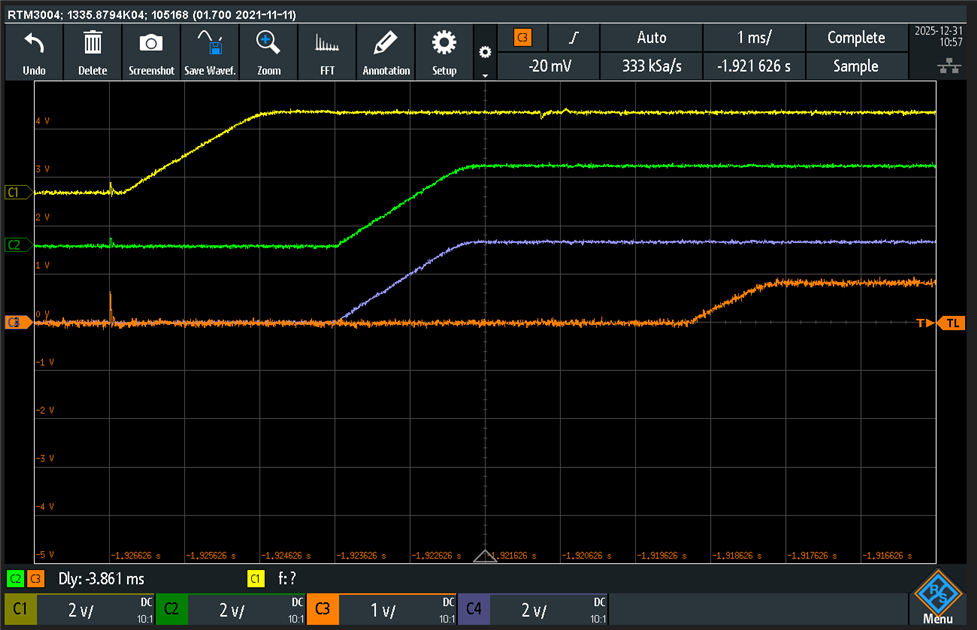

    经过进一步的调查,我发现 内核电压监测器 IC 的行为未按预期运行 。 具体而言、监控器是 在 SENSE 电压变为有效之前不会将 RESET 引脚保持在低电平 。 相反、一旦上拉电源可用、RESET 信号就会变为高电平。 因此、复位时序和上电时序不符合预期。
    请参阅随附的波形图、其中显示了 初始故障行为 、其中 MCU_PORz 被提前置为有效:
    • 黄色:  VCC3V3_PREREG
    • 绿色:  VCC_3V3_SYS
    • 蓝色:  PORz
    • 橙色:  VDD_CORE

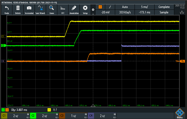

    为了获得有效的复位信号、我隔离了故障电压监控电路。
    出于测试目的、我采购了 来自正常工作的 EVM 板的复位信号 并将其连接到 PORz 网络 (移除了 R171、并且将 EVM 复位信号注入 PORz 网络)。
    经过此修改:
    • MCU_PORz 现在变为高电平 VDD_CORE 电源轨变为有效后
    • RESET 大约释放 内核电源达到其标称电平后 10ms
    请参阅随附的波形图、其中显示了 更正了行为 。
    • 黄色:  VCC3V3_PREREG
    • 绿色:  VCC_3V3_SYS
    • 蓝色:  PORz
    • 橙色:  VDD_CORE

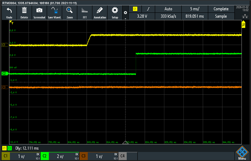

    您能否探测 VDD_CORE、时钟和 MCU_PORz
    MCU_PORz 应在 VDD_CORE 斜升后延迟 9.5ms 分钟、并仅在时钟稳定后释放。
    Sreenivasa.
    您好 Sreenivasa、
    感谢您的回答、
    请找到以下波形 VDD 内核 — Ch1、MCU_PORz - CH2,时钟 — Ch3
    VDD 内核--> MCU_PORz --> 12.11ms 延迟
    没有时钟活动-->在 R138 电阻器中探测
    注意:请查看原理图上的复位信号部分、我删除了我们在应用中不需要的几个电源部分(例如:以太网和测试接头电源) 仅供参考。
