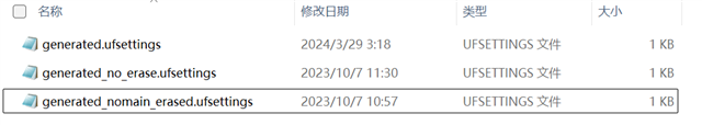

    您可以定义不同的擦除属性来执行 MAIN 或 NONMAIN 固件加载。
    用户可以自定义.ufsettings 文件中的 erase 属性。 示例如下:
    在该设置下、如果用户下载仅 NONMAIN 固件、它将仅擦除 NONMAIN 并对固件进行编程。
    您是否建议交付两幅图像、一幅带有主部分、另一幅带有非主部分?
    建议的流程是:
    擦除 MAIN — 编程 MAIN — 擦除 NONMAIN — 对 NONMAIN 编程。
    或者:
    擦除 NONMAIN — 对 NONMAIN 编程-(保持 MCU 不复位或重新加电)-擦除 MAIN — 对 MAIN 进行编程。 (如果在 NONMAIN 编程后 MCU 复位、则 NONMAIN 设置将生效、如果用户加密或禁用 SWD 连接、这可能会阻止 SWD 连接。)
