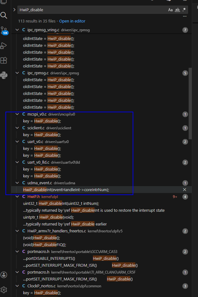

我进一步研究了这个问题。 SDK 中似乎有代码会禁用中断。
例如、在函数 bsp_send_command_to_firmware() 中、该函数由各种 EtherCAT 相关函数调用。

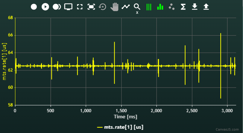

当我使用 SDK 的 SDFM 3 通道示例时、ISR 的抖动会减少到 300ns。 因此、我认为抖动的原因是 4us。
我将尝试找到导致问题的所有代码段、正如我搜索 hwiP_disable 时、有很多匹配项、
都使用 SPI 和 UART、这也可能是原因。
对于测试,我有下来的是,我首先注释出一些函数,频率是从改进
最终目的
每次找到我们使用的代码段并禁用中断时、我都会更新线程。 并想知道是否有必要保留实施。
    因此、对于 EtherCAT、我想将所有内容都迁移到 ECAT MAIN 区域、只在中断中进行 PDO 数据处理。 移除是否安全
    HwiP_disable(); in bsp_send_command_to_firmware?
