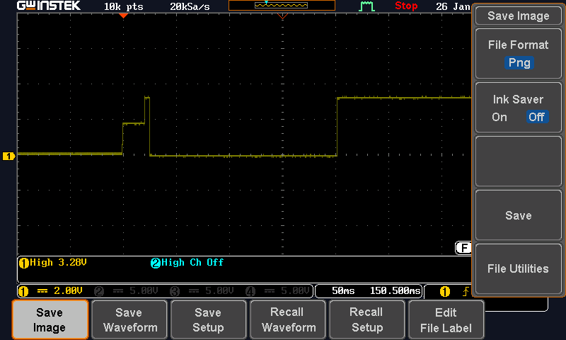

  • 观察到的信号: NERROR 引脚 (低电平有效,外部上拉至~3.3V
问题总结
之后 上电复位 、 nERROR 引脚会提前变为低电平 并保持低电平、直到我在软件中明确请求错误引脚复位。 我最初怀疑 ROM“强制错误引脚“自检、但 ESM 状态指示 A 实部组 2 错误事件 。
我观察到的内容(范围)
  • 未置为有效时、nERROR 上拉至~3.28V
  • 上电后、nERROR 会提前转换为低电平并长时间保持低电平
  • 固件调用后esmTriggerErrorPinReset()、nError 返回高电平

到目前为止的解释
  • EPSR bit0 = 0表示 ERROR 引脚置为低电平 。
  • SR2 = 0x8和SSR2 = 0x8指示 组 2 通道 3 至少设置过一次。
  • IOFFHR = 0x24似乎匹配 组 2 通道 3 (0x21 + 3)。
  • 读取IOFFHR似乎已清除SR2但未清除SSR2(阴影会保留事件)。
  • 写入ESMEKR = 0x5 (VIAesmTriggerErrorPinReset() ) 后,nERROR 返回高值,但SSR2仍显示历史事件。

    我发现此错误是由设置中未启用 ECC 导致的。
    现在一切都很好。我会保留这个问题,以防其他人遇到相同的问题。
