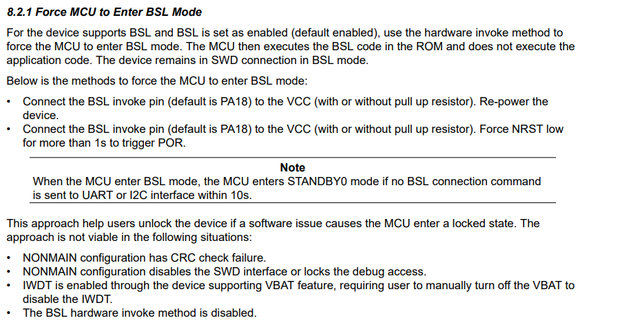

大家好!
据称、为了解锁 CPU、有必要在 BSL 模式下连接、然后通过 SWD 再次重写器件。
MSPM0 NONMAIN 闪存操作指南
我考虑通过 UART 进行连接以进入 BSL 模式、但是
UART 连接命令是什么?
此外、是否可以使用 MSP Gang 编程器执行上述过程、
哪些产品已停产?
