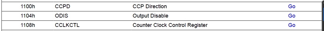

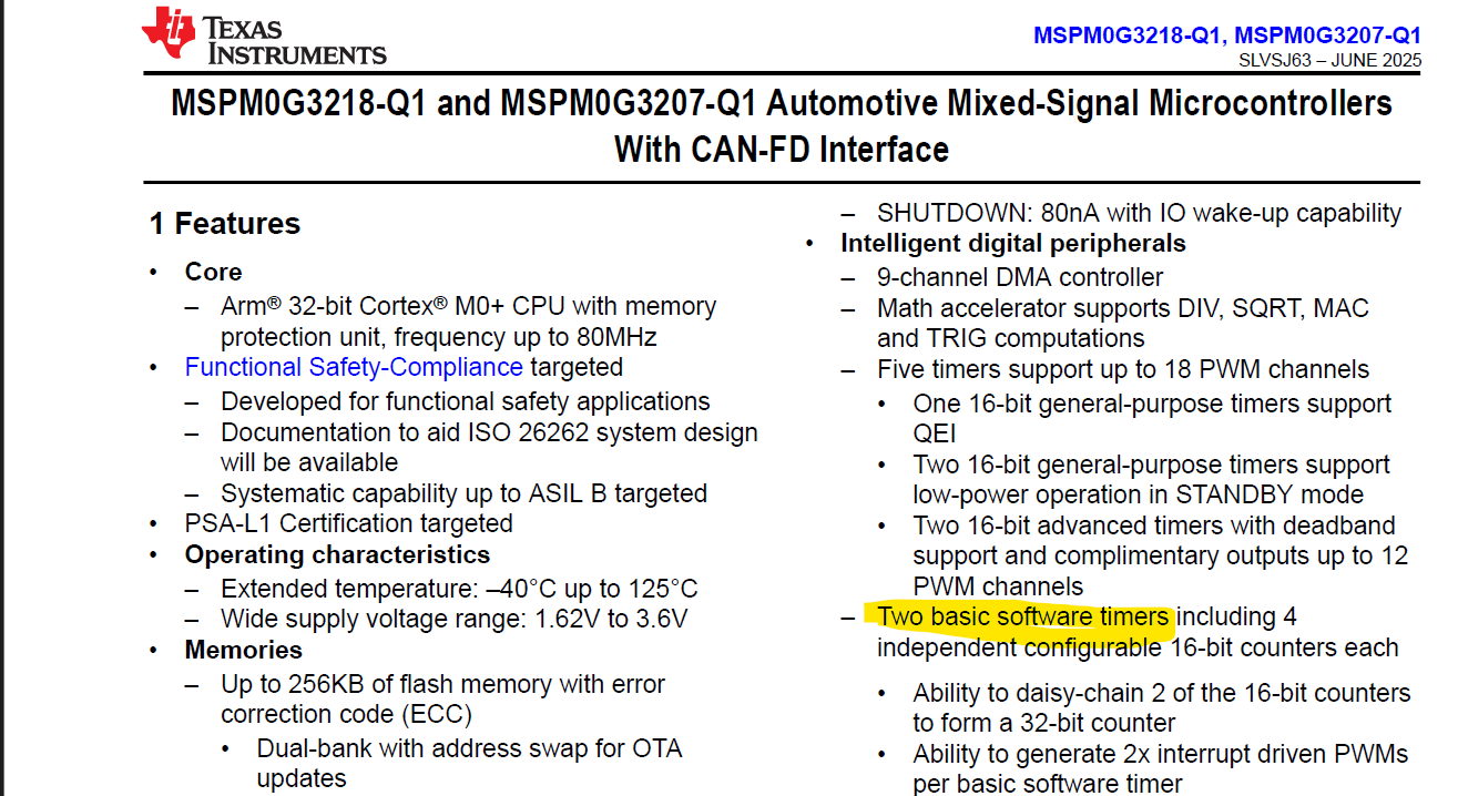

从数据表中、我可以看到 MSPM0G3218 支持两个基本计时器:
但在 MSPM0 G 系列 80MHz 微控制器中找不到这些计时器的信息
《主机接口技术参考手册》。

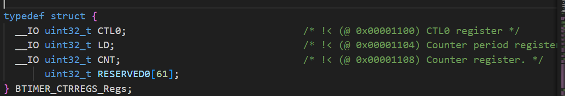

我查看了 SDK、好像我们与 TIMx 寄存器略有不同
请帮助我澄清这一点、或提供 timerB 的信息。

    Hi Hoc、
    预计下周将在基本定时器部分更新 TRMS。
    如果您在接下来的 2 周内未看到更新的版本、请重新打开此主题或创建新主题以提请注意此问题。
    Owen

    Hi Hoc、
    基本计时器模块不是软件计时器。 它是一个包含 2-8 个简单计数器的可配置数组。
    我不确定是否可以将 TIMB 用于操作系统调度、但我认为不是这样。 通常情况下、SysTick 属于这种情况。
    TRM 的 TIMB 部分将有一个示例、其中概述了如何使用 GPIO 和两个 TIMB 计数器生成 PWM 信号。
    Owen
