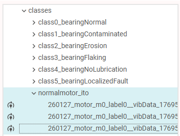

    您好、Brian、
    感谢你的帮助。
    是的、我知道我需要遵循这些步骤。
    但是、我不知道.csv 文件在我的 PC 上的位置。
    另外、请告诉我将该文件拆分为 50%、30%和 20%的具体方法。
    然后、在模型‑过程中、如何将这些类分隔文件导入到模型编写器中?

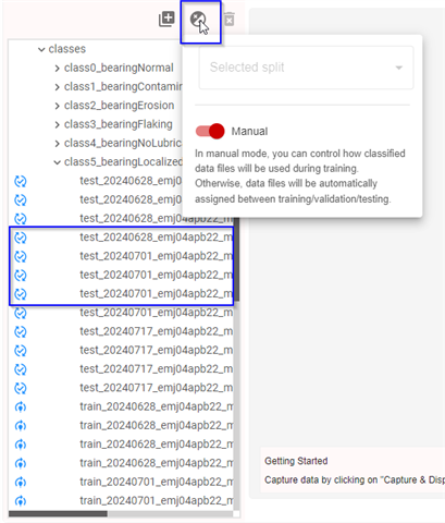

    尊敬的 Ito:
    通过在下图中选择捕获并选择光标悬停在的图标、可以在 GUI 中指定捕获是训练、测试还是验证:
    这可以手动或自动完成。 您的数据采集似乎已经在模型编写器中、只需进行注释。

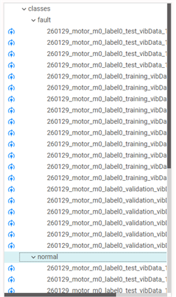

    您好、Brian、
    作为试用,我将数据分成两类—正常和故障(我只是在风扇叶片上附加磁带)—并将它们分类为测试、验证和培训集。
    接下来、我认为应该从“Model Selection“中选择该数据集以继续。 这是正确的吗?
    在“Use Selected Model“中、我只能选择 TI 的默认型号。 此外、我不能通过点击“Start Training“从“Train"选项“选项卡开始训练。

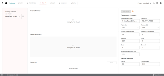

    尊敬的 Ito:
    它在“火车“选项卡中为您提供了什么警告?
    默认参数应该 是可以接受的、但始终可以进行更改以影响最终模型的性能。
    Brian
    您好、Brian、
    感谢您的答复。
    我收到以下错误。 我分割文件的方式是否不正确?
    ITO
    尊敬的 Ito:
    捕获左侧的蓝色突出显示图标表示它们均已注释、可用于训练。 您可以单击并将光标拖到要用于分割的所有捕获上、然后单击我在上一个响应中提到的图标以设置分割。 或者、您可以使用与此示例数据集匹配的格式导入数据集的 zip:
    e2e.ti.com/.../motor_5F00_fault_5F00_anomaly_5F00_detection_5F00_dataset.zip
    您的数据集位于当前项目中、可以使用 GUI 右上角的文件夹图标进行访问:
