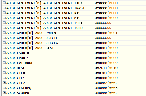

尊敬的 TI 团队:
目前我正在尝试测量电池/电源电压的 ADC .
以下是我的配置

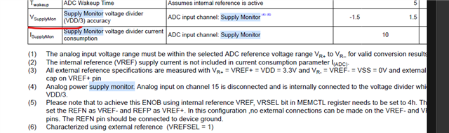

我使用电压基准作为 VDDA 和 10 位分辨率。 提供的电压来自 USB 电缆(因此会转换为 3.3V)。 不会向该引脚施加额外的电压。 测量结果为 315、相当于 1.01。 我查看数据表、我知道 Vsupply 监测器将是 VDD /3。
我期望的结果将是 335-345(相当于 3.3V/3)。 实际结果范围为 315-325、这是一个较小的压降/间隙 (0.1V)。 从您的角度来看、这是否合适?
    尊敬的 Khanh:
    0.1V 压降看起来略大于预期值。
    您能否分享用 万用表测量的值、它是 3.3V 吗?
    此外、您也许可以尝试增加采样时间(例如超过 1us)、以检查结果是否会更好。
