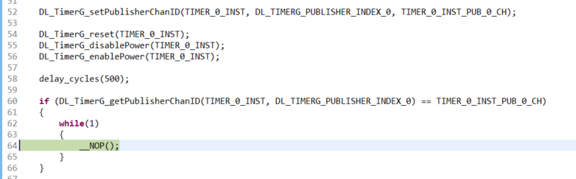

调用一个函数DL_Timer_reset()(在寄存器中将 RESET 置为有效)后RSTCTL、我们仍然可以观察寄存器中的剩余数据(不复位) FPUB_X
这可能与勘误表有关PWREN_ERR_01:
但即使在禁用/启用外设数据后、仍不会在其寄存器中复位。 这是意料之外的情况、或者我们遗漏了数据表中的任何内容?
    尊敬的 Norbert:
    G 系列技术参考手册提到这一点:
    Owen
