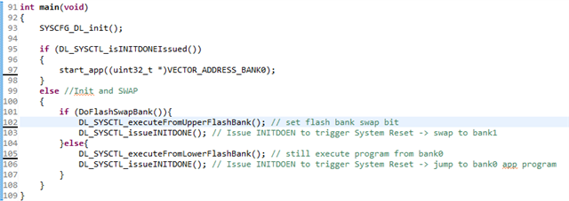

您好、专家。
似乎银行信息的数量没有保存.
他们尝试了以下序列/步骤。
您能 告诉我们如何在调谐/接通电源后保持银行信息的数量吗?
ITO
(b6666c1d-8323-4215-b204-0e943a7c0d97)
    尊敬的 Ito:
    MCU 下电上电后、它将再次从物理存储体 0 启动、在引导程序中、需要检查存储体 0 和存储体 1 版本(以确定是否进行存储体交换)、然后每次下电上电时发出 INITDONE。
    引导程序的架构应如下所示:
    Pengfei
