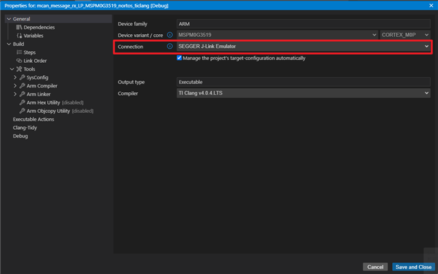

我正在为 MSPM0G3519 开发 LaunchPad、并尝试从板载 XDS110 迁移到 Jlink、以便我最终可以将电压降至 1.8V。
但我无法让 CCS 刷写 MSPM0G3519 并收到错误:
在长度 0x918 的第 0 页上的 0x7ff0 处写入存储器块时遇到问题:闪存下载失败! ...
文件加载器:验证失败:目标写入 0x00007FF0 失败
我猜这与受保护的记忆或其他东西有关、但无法将我的手指放在上面。
我可以返回板载 XDS110、 它没有刷写和调试问题

    您好、Ryan、
    您使用哪个 J-Flash 版本进行编程? 我建议更新到支持完整 MSPM0 已发布器件的最新版本。
    您还可以检查是否在 J-Flash 中选择了正确的器件 (MSPM0G3519) 吗?
    您好、Ryan、
    我还尝试使用 CCS20.1.1 版本使用 MSPM0G3519 进行 J-Link 调试、我认为它可以正常工作。
    我认为、您需要对 SDK 示例进行的唯一修改是按如下所示更改 Connection 设置、并且链接器文件不需要修改。
