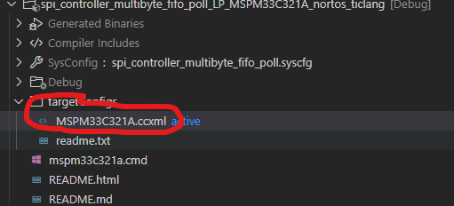

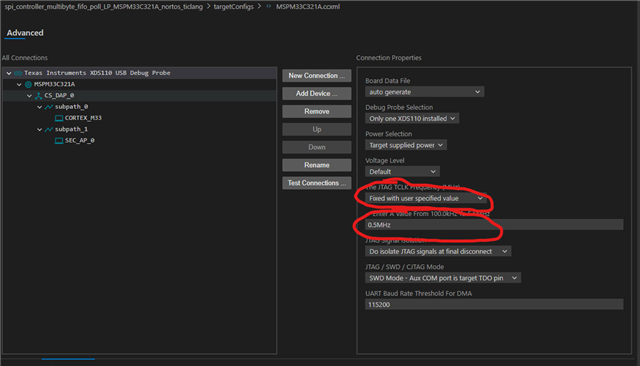

    嗨、Zack
    请让客户尝试以较低的 JTAG 速度与 XDS110 连接目标 MCU
    打开.ccxml 文件
    更新 JTAG TCLK 频率
    如果目标 MCU 仍然无法在较低的频率下连接、我认为我们应该考虑(一个)电路板和 MCU 器件上的潜在损坏。
    在这种情况下、   应考虑 ABA 交换测试。
    尊敬的 Xiaodong:
    谢谢。 他们尝试了这个,但没有成功。 我们将继续执行 ABA 交换、然后根据结果继续进行 FA 或电路板调试。
