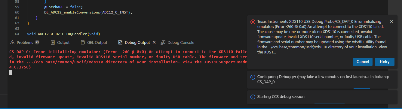

尊敬的 TI 团队:
在我的同事尝试通过 IAR 刷写软件后、我们似乎可以再连接到芯片。
我尝试使用 IAR 与 Jlink 进行连接、但它不起作用。 当我尝试使用 USB 电缆与 CSS 进行连接时、显示此错误。
用于恢复硬件。 目前我没有 XDS110 USB 调试探针或 XDS110 调试器
    您好:
    如果要在 CCS 上使用 J-link、则需要选择 CCS 上的 J-link:
    关于如何恢复器件、“恢复出厂设置“是一种方法、但需要使用 CCS 上的 XDS110。 实际上、如果您有我们的 LaunchPad、它已经包含板载 XDS110。 您能找到 Launchpad 或找到获得 XDS110 的方法吗? 此外、还可以从 TI.com 应用 Launchpad 和 XDS110。
