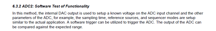

目前、我正在按照功能安全手册处理此主题。
image.png我正在尝试在 SDK 中找到一个相关示例、但似乎不可用。
您能告诉我如何配置吗? 我是否需要在 DAC 和 ADC 通道之间连接任何引脚、或者只进行软件配置就足够了?

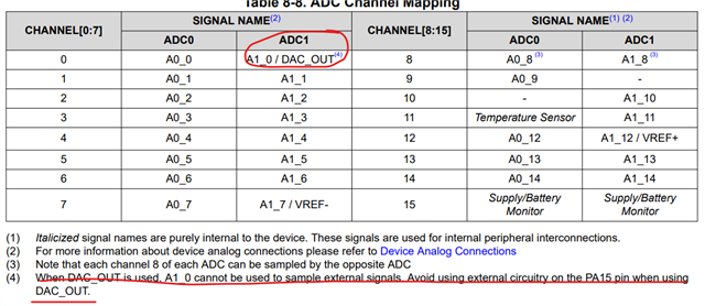

    您好 Khanh、

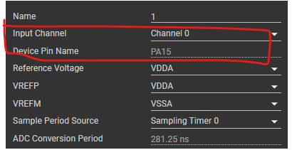

    您可以看到数据表中的表格。 如果要将 DAC_OUT 连接到 ADC1 通道 0、请记住、您需要避免在 PA15 上添加外部电路。
    在 SysConfig 中、在 DAC 模块中:
    在 ADC 模块中:
    配置为此地址后、它可能会报告错误。 忽略错误。
    您可以在配置后尝试进行测试。

    我还有一个问题,这是在 3218 芯片?
    我尝试检查该通道、但好像 DAC_OUT 在 3218 ADC 芯片中不可用
    您好 Khanh、
    如果数据表中没有标记为“DAC_OUT"的“的 ADC 通道、则表示 DAC_OUT 不能是 ADC 输入。

    尊敬的 Janz:
    我收到了同事提供的数据表。 我们首先在 G3519 上工作、然后我们将项目改为 G3218。 G3218 的数据表似乎仍在进行中、尚未完成。
    是、因为 G3218 现在正在提供样片、而不是 RTM。 所以、仍有一些空白需要填充。
