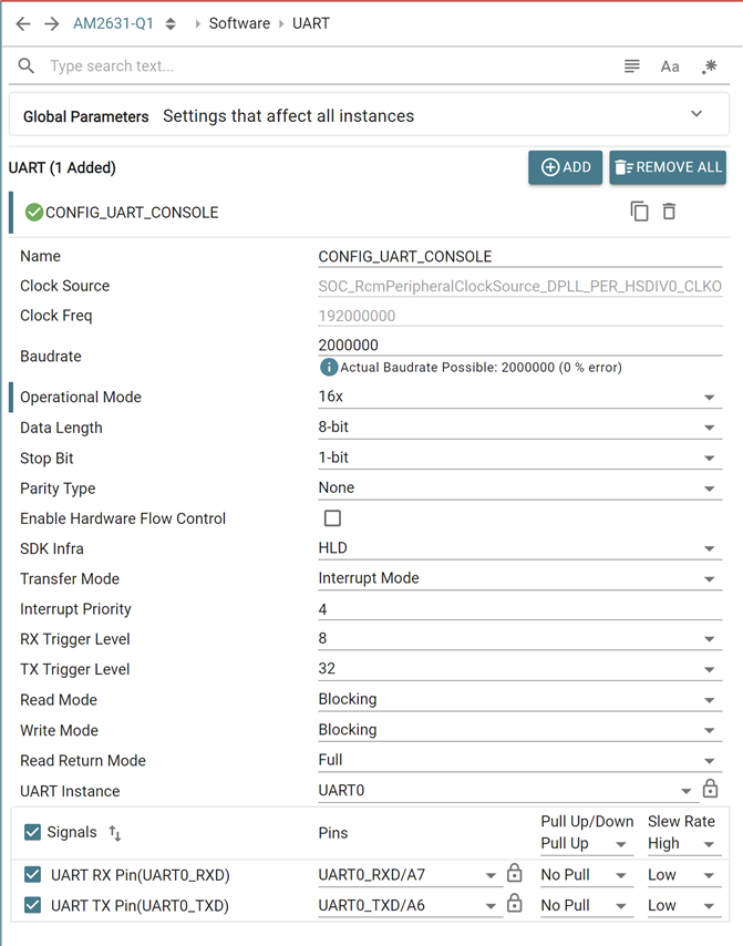

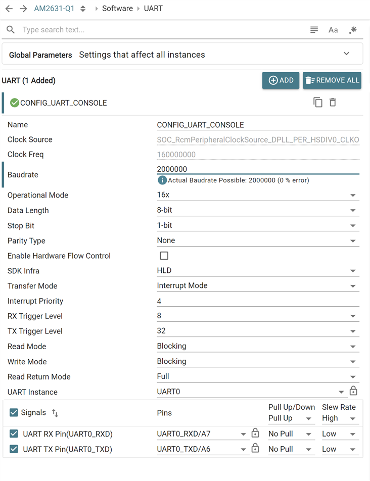

    您好 Jeffrey、
    我们可以尝试这个配置来实现 1Mbps 波特率吗?
    这是您希望我们检查 2Mbps 的配置吗?
    Aswin
    另请参阅 160MHz 时钟的配置。
    Aswin
    我将为两个 cfg 附加屏幕截图。  它们都未能编译总结。  96MHz 失败、并显示错误、指出最大波特率为 923077。  160MHz 未通过说明需要 13x 模式。
    e2e.ti.com/.../am263p4_uart1.zip
    Jeff

    这是 96MHz 的 cfg
    UART 96MHz CFG
    Jeff
    Aswin
    这是 96MHz 误差。
    Jeff
    Aswin
    将本地文件添加到帖子的神奇之处是什么?
    Jeff
    Aswin
    我想我能明白。
    e2e.ti.com/.../am263p4_5F00_uart1_5F00_.zip
    Jeff
    Aswin
    如果您无法解压缩 zip、此处是 96MHz cfg 的错误。 160MHz
    Jeff
    尊敬的 Jeff:
    感谢您分享这些配置。 我重现了这个问题。 我现在正在与团队核实这一点。 我会尽快告诉你这背后的原因。
    Aswin

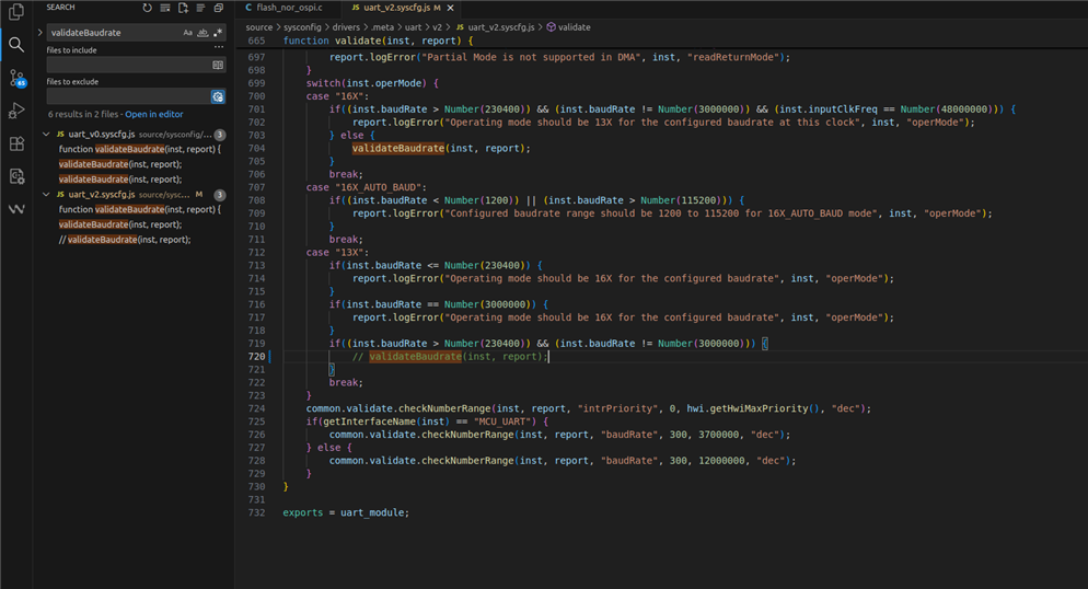

    尊敬的 Jeff:
    这是 SysConfig 工具中的一个错误。 您能否通过注释掉此功能来配置 UART、这样将取消阻止您的过程。
    函数名称:  函数验证 (inst, report)
    文件名:  source/sysconfig/drivers/.meta/uart/v2/uart_v2.syscfg.js
    行号: 720
    对于 16X、应注释 704 行。
    我已在内部提交此错误、请查找跟踪链接: jira.itg.ti.com/.../MCUSDK-15260
    Aswin
    Aswin
    感谢您的答复。  我已经修改了 SDK 中的文件。  现在、我可以将 UART 配置为 1Mbps。  我已使用逻辑分析仪测量 TX 信号、确认端口配置正确。
    我将跟踪以后的错误报告。
